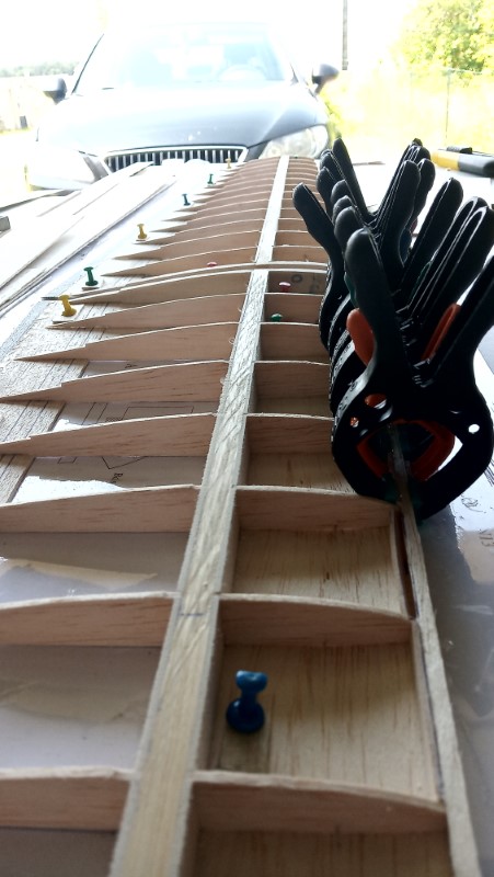

On relève le BA.
IMG_20200623_160056 (Personnalisé).jpg (42.99 Kio) Vu 10131 fois
Après avoir posé le BA, pose du faux BA qui permet une bonne liaison des nervures entre elles et du coffrage.
IMG_20200623_151837 (Personnalisé).jpg (105.2 Kio) Vu 10131 fois

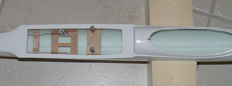

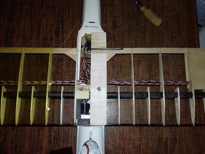

Sinon, une réflexion à propos de: ...Surtout ne pas faire comme sur le plan avec 2 vis côte à côte au niveau du CG: c'est une mauvaise solution.
En fait, je suis bien d'accord, c'est presque anti-technologique car l'aile n'a pas une bonne tenue sur le fuselage. Elle a tendance à bouger en rotation sur l'axe de lacet.
pourtant, c'est la méthode utilisée sur l'Avia (2.5 m, Topmodel CZ) et, ma foi, même si cela bouge un peu, je n'ai jamais eu de soucis de solidité ou d'équerrage visuellement trop visible. Les deux tubes guide, dans l'aile, sont collées contre le longeron carbone. Il faut s'assurer que l'aile repose bien tout le long de sa corde, sinon, elle pourrait bouger en angle d'incidence. C'est le point...."pas glop" du principe.
lors d'un crash, la platine fixée au fuselage, en travers des flancs, et sur laquelle sont collées les écrous prisonniers, se casse et libère l'aile (faut y aller quand même).
Cela dit, il peut en être de même avec des vis dans l'alignement du fuselage...
platine fixation d'aile vers le CG
P1190210 - Copie.jpg (90.7 Kio) Vu 10105 fois

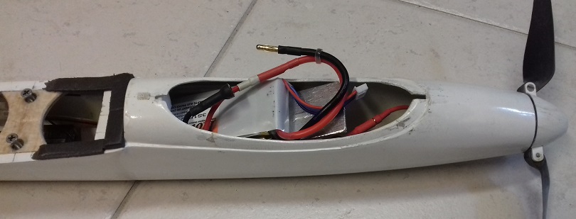

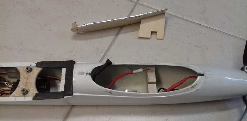

Plus que cette platine, pour "sauver" l'ensemble en cas de crash vertical, le fait de placer un support d'AQ de propulsion incliné (l'Avia est un motoplaneur) permet à ce dernier de s'évacuer sans contrainte et de diminuer l'inertie de l'impact
(du vécu il y a un mois).
l'AQ pousse la verrière sans l'abîmer, fait une rotation à cause de ses prises...qui se débranchent (s'arrachent devrais-je dire) et se retrouve dans l'herbe un mètre plus loin comme ce fut le cas.
Le plan incliné, sorti du fuselage
support installé
20190612_090229 - Copie.jpg (80.59 Kio) Vu 10105 fois
Avec son AQ 3S 3200

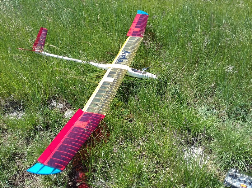

Voici l'image de l'état après un plongeons vertical d'environ 30m. Je n'ai eu qu'à recoller un des tubes d'une aile sur le longeron, quelques pièces en balsa et nervures et bien sur, réentoilage local, c'est tout.
l'état en arrivant sur place...Ouf!
20200519_150701 - Copie.jpg (384.41 Kio) Vu 10105 fois

Bon, je m'éloigne du sujet, il est toujours difficile de contrôler ce qui sera le point fusible en cas de crash. Quelque soit la place des vis d'ailes.

Merci Pacalou pour ta contribution, mais comme me l'a expliqué Louis, je pense que la fixation avant et arrière suivant l'axe du fuselage est meilleure que celle qui est le long de l'axe des ailes.
Les atterrissages envoient la masse de l'aile vers l'avant et donc cette dernière si elle n'est pas fixée vers le BF peut avoir tendance à basculer.
Disons que ce genre de fixation est plus sollicité que la solution adopté finalement.

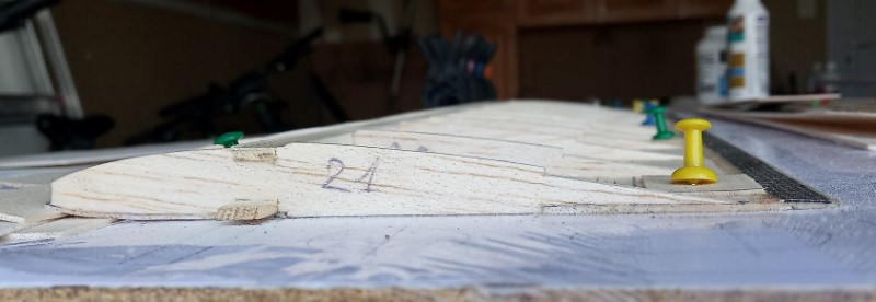

En ce qui me concerne, j'ai commencé la découpe des nervures pour y glisser les deux baguettes de 4 mm de large et qui seront poncées à forme.
Je vais essayer de faire l'articulation en tissu d'arrachage.
D'ailleurs, Louis, est ce que je laisse un petit espace entre les deux baguettes suivant le trait pointilé sur la photo, ou pas?
IMG_20200701_181437 (Personnalisé).jpg (103.83 Kio) Vu 10099 fois
Re: Azuréa 2000
Messagede Louisplaneurs » 02 Juil 2020, 08:00
Salut David
Oui c'est mieux de faire la séparation dès la construction, à la verticale de l'articulation. Tu laisses 1 mm entre les deux.
