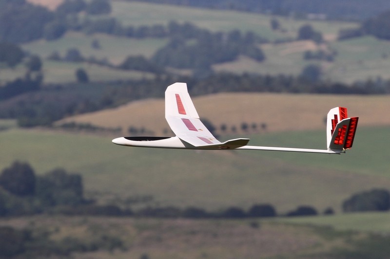

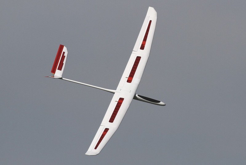

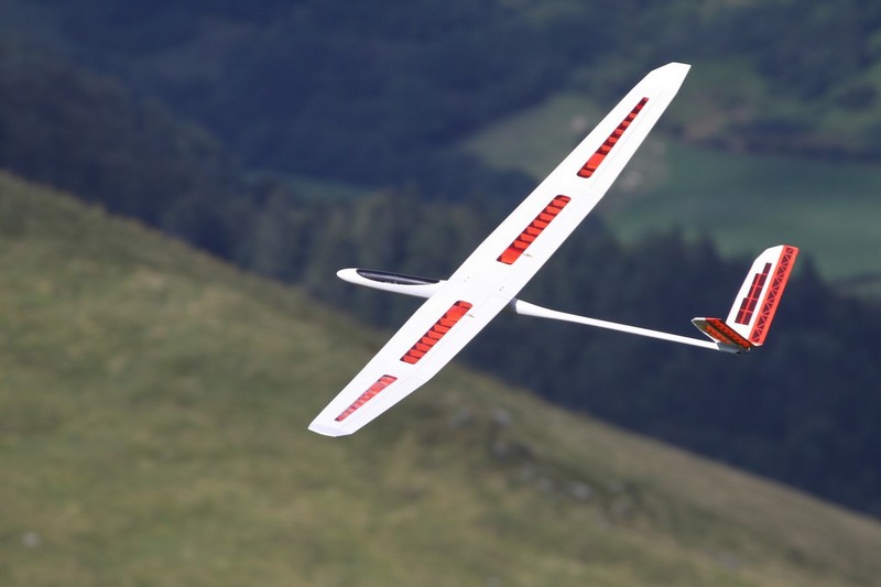

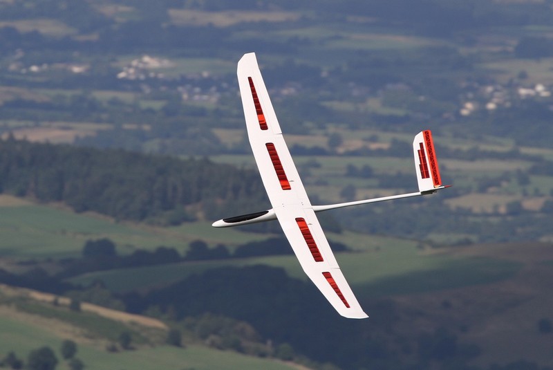

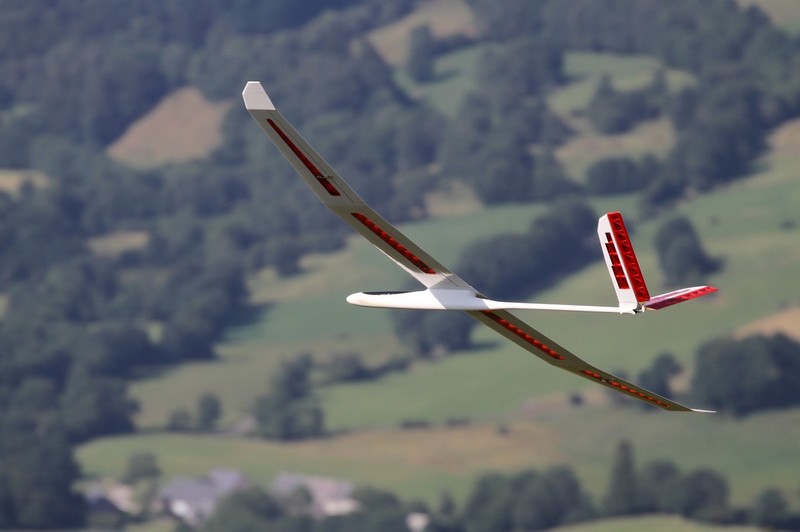

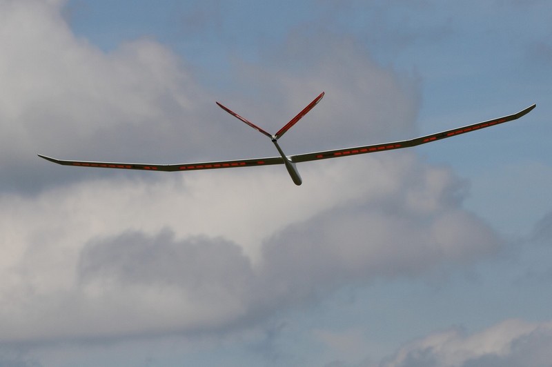

Messagede Louisplaneurs » 14 Mar 2016, 21:03
ça faisait un certain temps que je voulais mettre ces photos en ligne.... un peu plus de 2 ans maintenant. Mais comme dit le proverbe il n'est jamais trop tard pour bien faire alors voilà. Mon Azuréa 3300 prend toujours l'air, mais vole dans d'autres mains.... et aide les nouvelles générations à se lancer.

Messagede Louisplaneurs » 15 Mar 2016, 14:20
Oui, il a bien de la chance surtout après ce qu'il lui était arrivé à l'époque : collision en vol, chute au sol avec les 2 ailes abimée dont 1 bien cassée en 2 parties. J'y ai passé 1 semaine à réparer ! A l'époque j'étais à la Bourboule, et comme il ne faisait pas beau, ça a permis d'activer les choses ......
Cela dit, le planeur a été mis en service en 2007, et il vole toujours !
