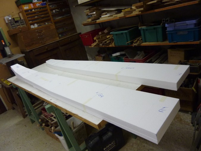

Yves a déjà réalisé son fuselage et cette fin de semaine nous avons sorti la CN et découpé les panneaux y compris les différents dièdres :
La machine à fil possède 2 tables qui peuvent être assemblées ce qui donne 3 possibilités : 850 mm - 450 mm - 1300 mm avec 2 arcs différents.
Ci-dessous la petite table pour découpe de 2 derniers panneaux et des dièdres. (et ce qui est par terre, ce n'est qu'une partie des chutes !)
Les panneaux alignés "pour voir" !
P1010215 (676 x 507).jpg (64.3 Kio) Vu 7362 fois
