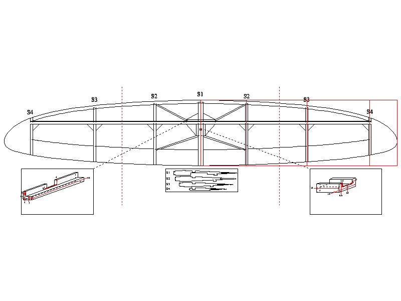

Stab
Stab Maxou.jpg (52.14 Kio) Vu 6855 fois

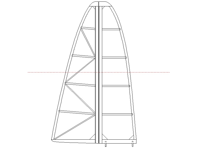

dérive
dérive Maxou .jpg (44.38 Kio) Vu 6853 fois

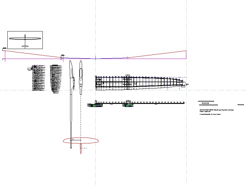

Aile

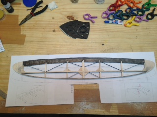

Péle mêle quelques photos de la construction :
mise en forme du BA de stab sandwich balsa carbone

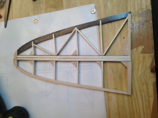

Messagede CrocK » 01 Fév 2019, 15:52
Stab entier

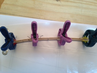

Dérive
les bords de fuite sont réalisés avec du tissu de carbone et une âme balsa le tout sous pression
