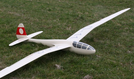

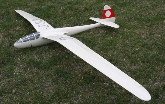

Messagede Louisplaneurs » 10 Mar 2009, 21:57
Finition :
Voilà, le planeur est fini. Il a même fait un premier vol.... mais suite à une erreur, le Vé longitudinal étant trop élevé, le 1er vol a du être écourté, direction l'atelier pour reconfiguration !
La suit bientôt dès que le temps le permet.

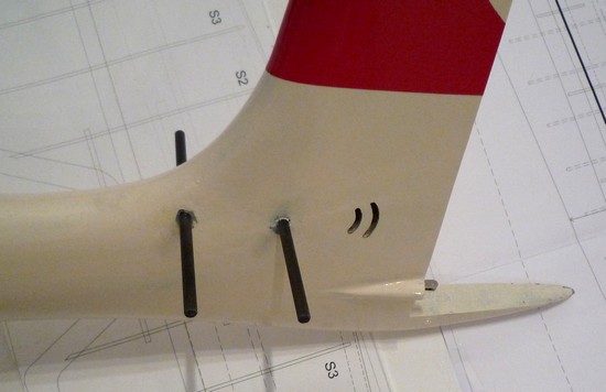

Messagede Louisplaneurs » 11 Mar 2009, 18:56
te bile pas et regarde :
j'ai juste eu à relever la clé de devant de quelques milimètres, et le tour est joué.
Et oui, quelques mm, et le tour est joué... dans le bon sens ou le mauvais !
Messagede CrocK » 11 Mar 2009, 20:20
Bonsoir Louis.
En fonction de ce que tu as décrit, tu l'as modifié dans le bon sens. Soit tu baisses le bord d'attaque de l'aile (:? ) soit tu montes celui du stab!
Effectivement je pensais que le chantier allait être plus important.
Quand tu dis:
As tu peur d'en avoir mis trop? Tu es dans l'empirique ou as tu une idée de calcul pour évaluer cette valeur en fonction du trim que tu as actionné et de la surface du stab?
Ce réglage m'intéresse car c'est souvent que je me retrouve dans cette configuration lors des essais (dans un sens ou dans l'autre).
