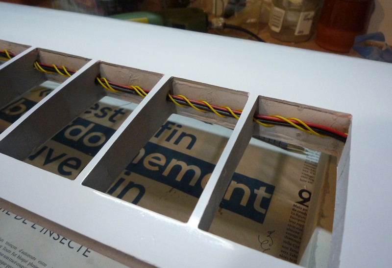

Câblage de l'aile. Je n'utilise plus le câblage habituel, qui amène à doubler voir tripler les fils de masse, les fils + ..... Pour le signal, je mets du fil d'1 mm d'épaisseur, que je trouve chez Gotronic. Si j'enroule les fils de signal autour du fil noir et rouge (fil pour chaine Hifi), c'est pour supprimer les éventuelles boucles radios : je dois dire que je suis toujours en 41.

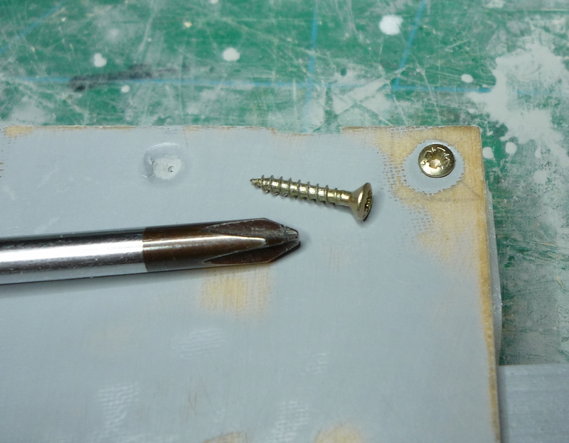

Pour fixer les cache-servos j'utilise ces petites vis absolument géniales. D'abord elles sont petites, mais on les mouvemente avec un assez gros tournevis relativement à leur taille modeste. Je les trouve chez Leroy-Merlin (à Paris). Je fais les cache servo en général en CTp aviation 20/10èmes, sauf pour les extrémités d'ailes : 15/10èmes.

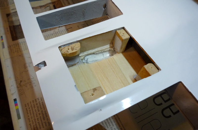

Vue sur le logement du servo de volet : il s'agit d'un servo de dimension standard, afin de disposer d'un couple adapté pour la plus grande des gouvernes de l'aéronef.

Le cache servo de volet en place : il ne reste pas beaucoup de place pour passer un ongle.... Sauf bien sûr à l'endroit prévu à cet effet.

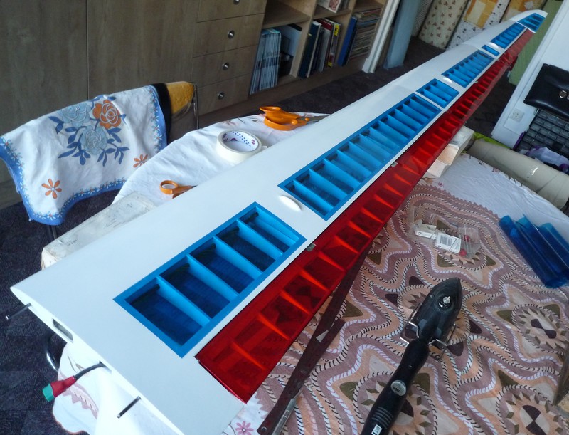

L'aile tribord (plan principal) entoilée. Il faut faire attention à la température du fer lors de la pause du tissu : si on chauffe trop, la peinture risque de "travailler".
Et voilà ce que ça donne avec volets et ailerons. On devrait bien le voir en l'air !

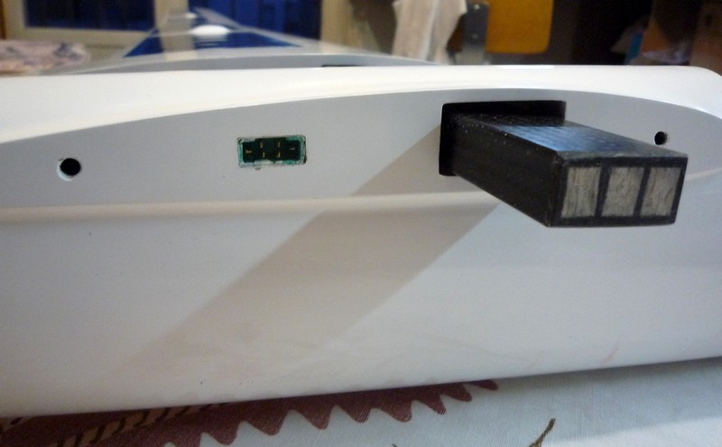

Vision sur l'emplanture. La prise pour les servos a été installée : fixe côté fuselage, mobile côté aile. De cette façon en cas de choc en l'air, si jamais l'aile se détache un peu du fuselage, les servos restent branchés.

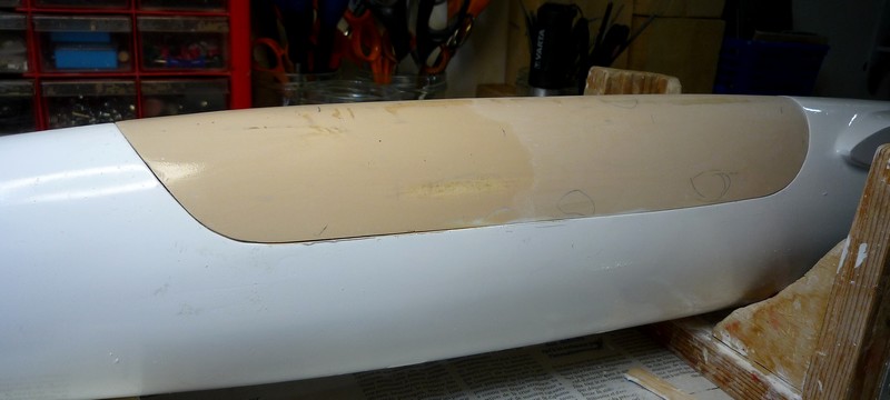

Réalisation du moulage de verrière : c'est la seule façon pour obtenir une bonne jonction. La recette : on met du scotch côté fuselage, on met de la résine + micro-ballon sur la verrière et on plaque sur le fuselage.

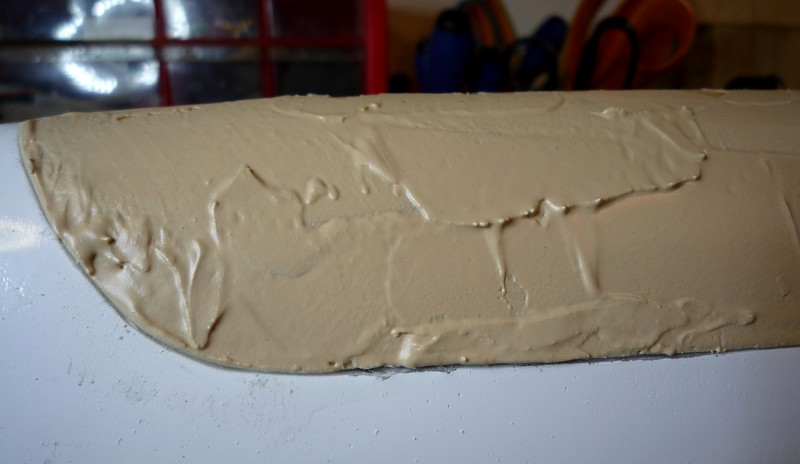

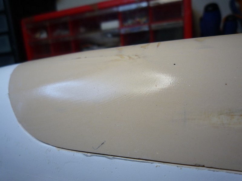

Pour rattraper les formes, et ensuite pour poncer, je mets du sintofer. Ici il a une couleur légèrement brun, cela est du au fait que c'est du sintofer "pierre", sinon le sintomarine est de couleur blanche légèrement grisée.
Le sintofer n'apporte aucune résistance structurale, mais il a l'inconvénient d'être lourd : à n'utiliser qu'à l'avant du centre de gravité.
Ensuite on ponce, et on finit avec le ponçage à l'eau : le sintofer constitue le support de ponçage idéal. Il a un grain fin et dur.

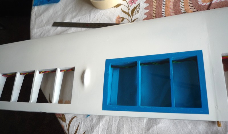

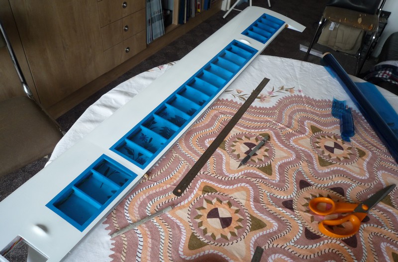

On poursuit par ailleurs l'entoilage avec l'aile babord. Incontestablement, le bleu sur le blanc, ça jette !

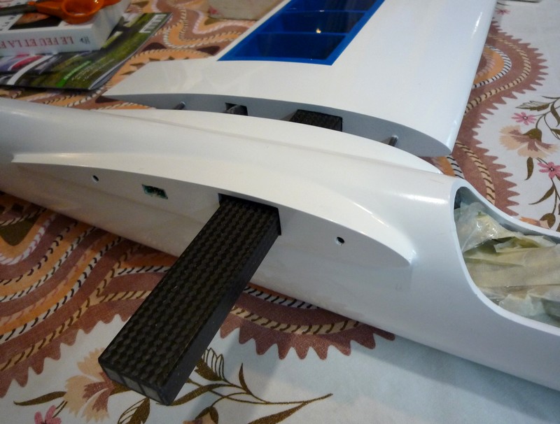

Comme on le voit, on est en présence d'une clé flottante. En cas de choc, les dégâts sont bien moindres que lorsque la clé d'aile passe dans un fourreau solidaire du fuselage. Pour cela, il faut prévoir des karmans d'aile solides, mais ce n'est pas une grosse contrainte.
Question subsidiaire : et ou est le dispositif de rétention des ailes au fuselage ????
Réponse il n'y en a pas, ou plus exactement il n'est pas visible. La clé de l'énigme, c'est que la clé dans le fourreau d'aile à tendance à faire "ventouse", vu que clé et fourreaux sont particulièrement ajustés.
Pour sortir une aile de la clé une traction de quelques secondes est nécessaire. Ce qui signifie que dans l'instantané, la clé est "naturellement" maintenue dans l'aile, ou disons plutôt sans aucun autre accessoire.
