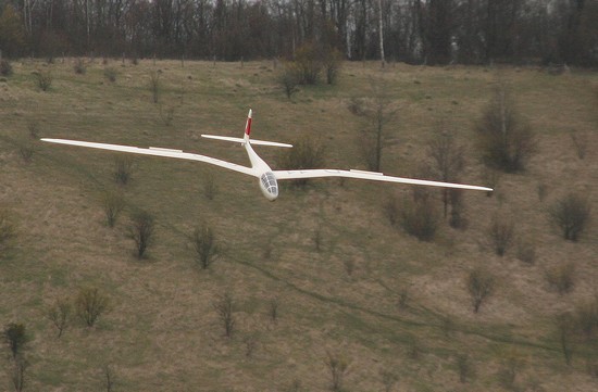

bonjour les gars
voilà, si aujourd'hui le soleil était encore au rencart, le vent était de sortie et créait donc les conditions idéales pour les essais en vol.
Je ferai les commentaires un eu plus tard !!

Bonsoir,
Super ces photos en vol. Le planeur dans son élément est magnifique, et le photographe a bien cadré. (Le pilote y est un peu pour quelque chose non ?)
On dit que lorsqu'un planeur est beau, il vole bien : En voilà encore la preuve.
On attend les commentaires.....

Messagede Louisplaneurs » 15 Mar 2009, 18:57
Salut Jack
et bien donc, après avoir réduit les débattements de la profondeur et rajouté 180 gr de plomb dans le nez (planeur centré arrière), la bête était domestiquée et filait droit !
Les AF freinent bien la machine et facilitent les attero. Le planeur a l'air d'être trés maniable et bien disposé pour la voltige. En tous les cas pour tourner la boucle, ce ne sera pas difficile : le bras de levier arrière rend la profondeur vive, ce qui est normal.
Il devrait grâce à sa charge allaire trés correcte être un bon gratteur et donc pouvoir voler dans des conditions variées.
.... à suivre !!
