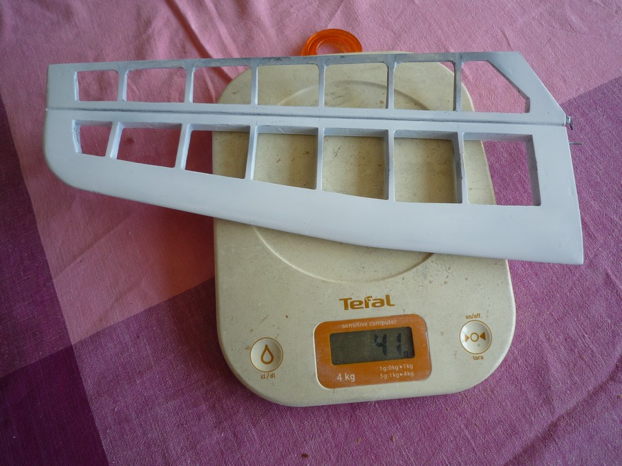

Le plan de l'aile peint : ne reste plus qu'à l'entoiler, ce que j'ai commencé avec un volet. Toutes les surfaces d'entoilage seront bleues.

Entoilage : comme on pose l'Oralight sur de la surface peinte craignant un peu la chaleur, il est nécessaire de prendre les précautions suivantes :
- fer à mi-température
- si on veut enlever du tissu collé, on le fait à froid, pas à chaud (risque d'enlever la peinture avec)
- on ne s'éternise pas trop au même endroit
- on ne passe pas le fer sur la peinture, uniquement sur l'Oralight
Voilà, moyennant ces précautions, on arrive à faire tout comme on veut, et c'est durable dans le temps. Je prends comme marge (débord par rapport à la surface entoilée) 7 mm.
