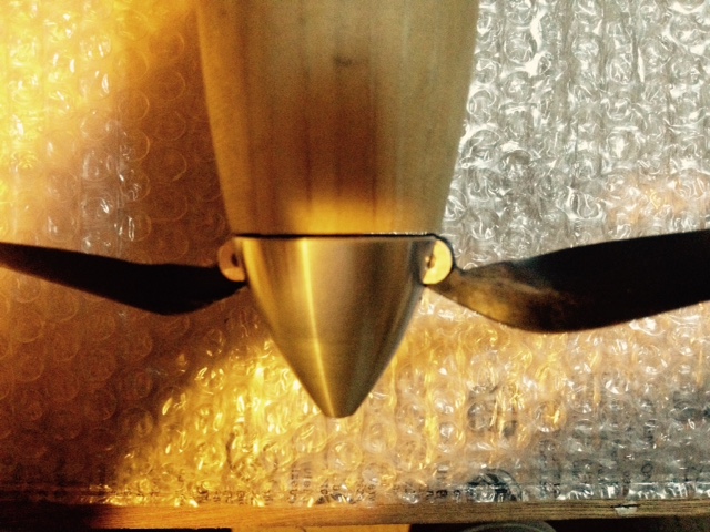

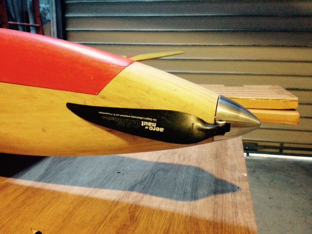

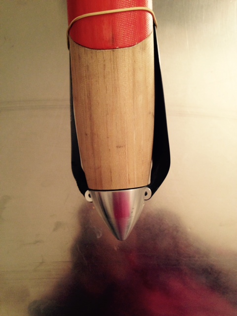

de retour des pentes j'ai trouvé le temps d'adapter le cone MP-jet alu sur lequel le nez a été dessiné : diamètre 40mm , entre-pale 38 , poids 37 gr avec pales aeronaut 12X6
c'est plus beau que le cone aeronaut de dépannage
pour adapter l'hélice j'ai du "gratter" les pieds de pales :oops: je n'ai pas encore trouvé de porte-pale mp-jet de 40 ou 42 mm pour pouvoir monter des pales grauner plus discrètes (en l'état j'aurais du retirer plus de matière) faute de grive... peut-être chercher un porte-pale en Z ...? je suis ouvert aux conseils !

C'est nickel. C'est vrai que c'est quand même plus beau un cône qui file droit avec le fuso.
Par contre tu ventiles le moteur comment ?

C'est vraiment bien adapté ce cône.. Tu as bien fait de dessiner le nez du planeur en fonction du cône, je trouve que c'est assez esthétique par rapport aux planeurs qui ont le nez coupé et dont le cône n'épouse pas les formes du fuselage.
Un porte pâle n'aurait pas été plus discret encore?
Tu as alourdi le planeur de combien en le motorisant?
Concernant les gouvernes débouchantes, notamment aux ailerons, sens tu une réelle différence par rapport à des gouvernes non débouchantes?
