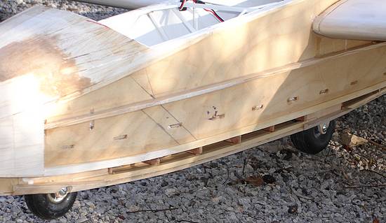

Messagede Pascal C » 06 Fév 2010, 22:21
Louis,
Je pense que la verrière que tu as récupérée va trouver "domicile" du coté de Fayence et faire le bonheur de Patrick.
Avancement de sa construction en début de semaine dernière :

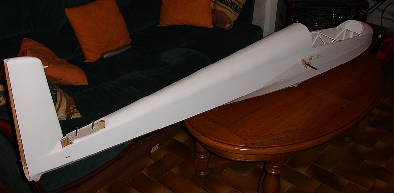

Messagede Louisplaneurs » 07 Fév 2010, 21:18
des nouvelles de l'Ask 13 de Patrick de Fayence :
