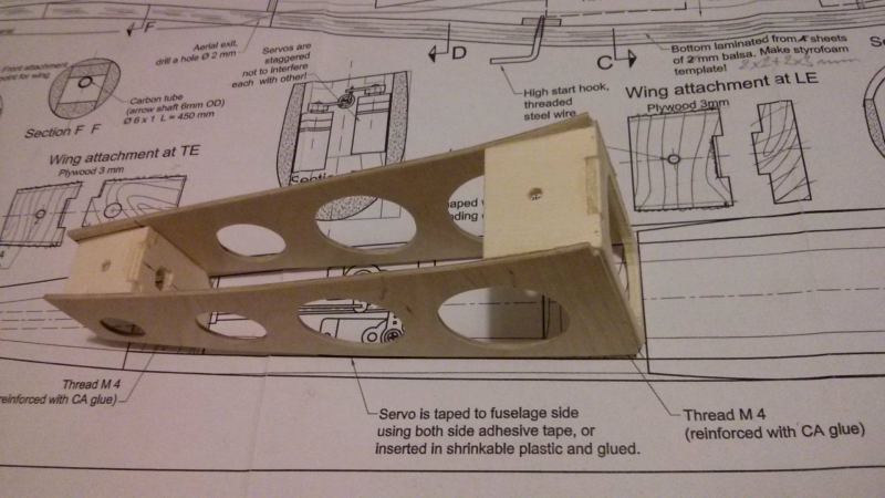

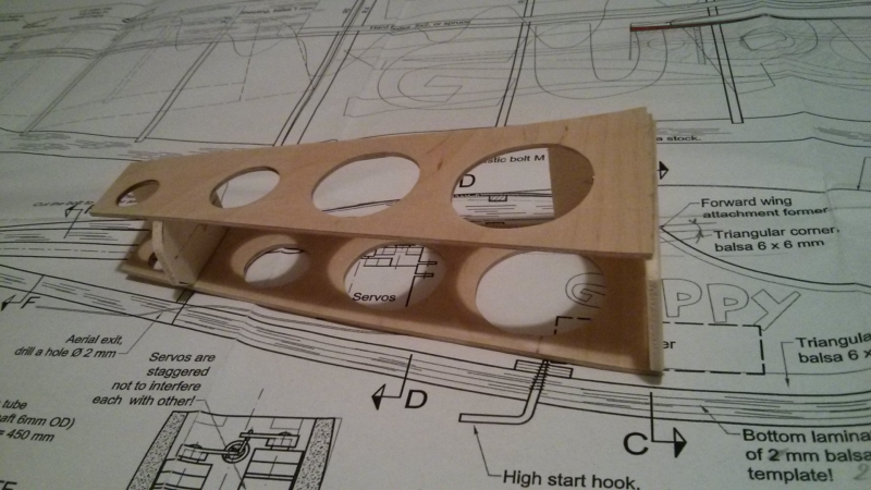

On avance donc un peu dans la construction du fuselage.
Il me faut de la rigidité sous les ailes, je vais donc rajouter une structure en CTP de 1mm à l'intérieur de mon fuselage, c'est un rajout que j'ai dessiné sur le plan.
Re: Guppy Balsa/depron de 2m
Messagede David17 » 14 Nov 2017, 23:05
Et voilà le tout assemblé :)
Messagede David17 » 29 Nov 2017, 21:27
J'avance sur mon Guppy,
Le travail du dépron avec le balsa se passe très bien, j'obtiens des planches de 8mm ( 6mm depron et 2 mm balsa), l'avantage cela rigidifie le balsa, cela pèse rien :)
Assemblage des flancs.
