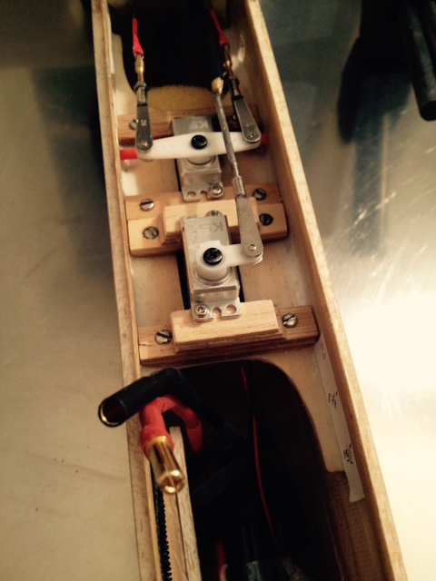

--changé la prise "Dean" par 2 fiches rondes type "pk 4mm : les prises "dean" ont des contacts plats , quelle que soit leur provenance c'est une source d'ennuis et je ne voudrais pas donner un mauvais exemple :oops:
pises pk.jpg (89.7 Kio) Vu 6195 fois
--remplacé les câbles mylar de la direction (qui vont bien sur un planeur de 1k2) par de classiques câbles acier de 0.5 bien raides !
