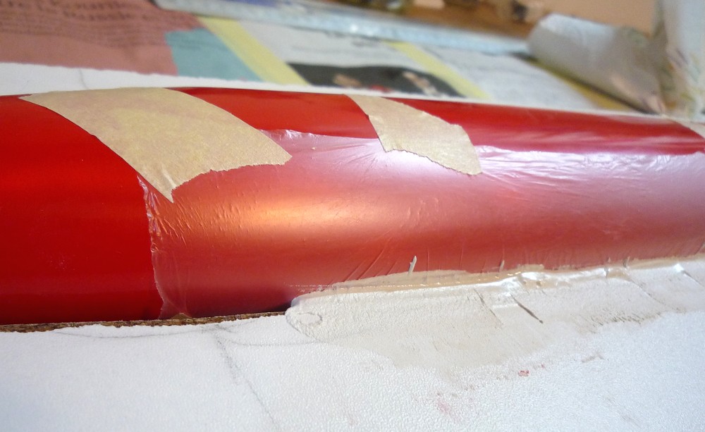

L'arête de plan joint, je ne la prépare pas avec de la plastiline. Cela ne donne pas un très beau résultat. Je prépare l'arête de plan joint avec du Syntofer : le résultat est incomparable !
On met en place le fuselage sur le plan. La partie qui reçoit du syntofer doit être protégée : ici avec une feuille de sac plastique. Ce n'est pas super, et pour la suite j'ai fait avec du scotch : nettement mieux !
Avant de mettre du syntofer, je mets sur la partie de mélaminé qui a été rabotée (à gauche) de la résine. Le syntofer adhère très bien dessus, et mieux que si on l'applique sur cette sciure de bois aggloméré. A droite, une fois le syntofer appliqué, on retire le master et on ponce.
Et voilà ensuite le résultat : le masque est extrêmement bien ajusté au master. Avec de la plastiline, c'est très différent car une fois qu'on la passée (à chaud), on ne peut plus la retoucher. Avec cette technique (merci André Lambert), l'arête de plan-joint obtenue est vraiment belle, et même coupante ! Cela permet d'obtenir ensuite au démoulage un résultat bien plus net .

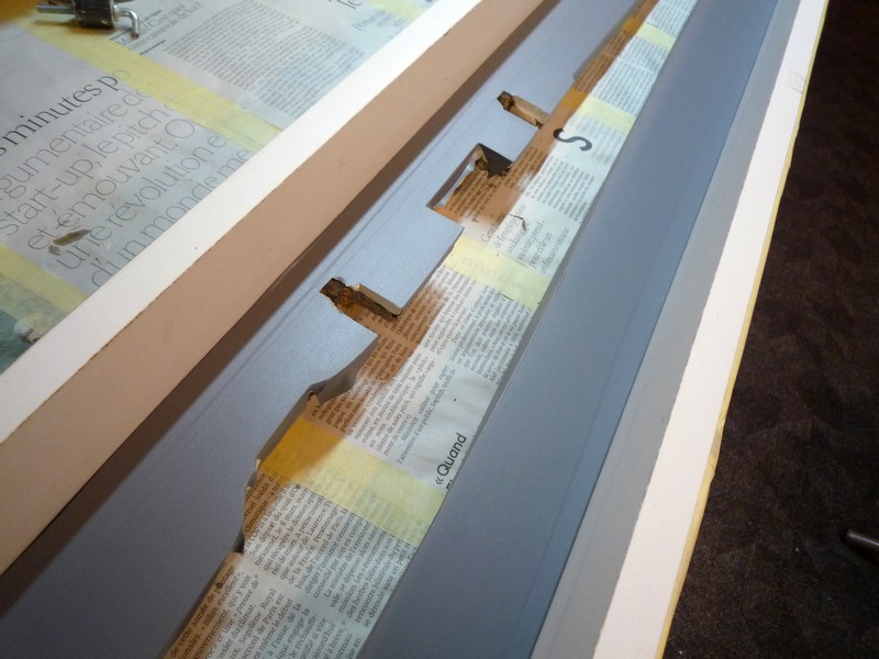

Pour faire le coin de l'étambot et de la dérive, j'ai mis un morceau de PVC qu'il ne sera pas nécessaire de cirer beaucoup pour qu'il démoule facilement. De même j'aurais une arête verticale bien propre.
Ce détail donne une bonne idée de l'intérêt qu'il y a d'utiliser du sintofer pour mouler l'arête de plan-joint plutôt que de la plastiline. Une fois le sintofer posé et durci, on peut le poncer. Pas la plastiline. On obtient ainsi quelque chose qui se marie presque parfaitement avec le support en bois.
Le sintofer permet d'épouser vraiment toutes les formes. Une fois qu'il est posé, on peut toujours enlever et remettre le master dans son emplacement.
J'ai recouvert enfin le futur plan-joint de PVC adhésif de 33 mm de large. Pourquoi ? Le sintofer placé au niveau de l'arête a particulièrement besoin d'être bien ciré, alors que le mélaminé beaucoup plus superficiellement. C'est pourquoi j'ai recouvert le plan joint de ce support, qui n'a besoin que d'être sommairement ciré pour bien démouler. De plus avec cette épaisseur supplémentaire entre le master et le châssis, il n'y a vraiment plus aucune place !
