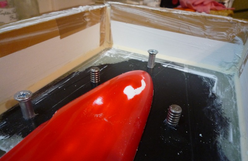

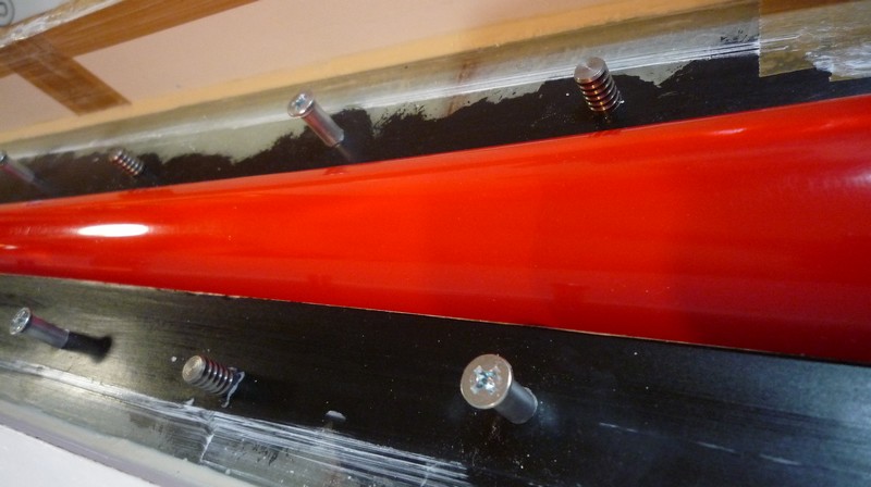

Juste afin de stratifier : on voit les pions de centrage (ici la partie mâle) et les vis de serrage. Les uns alternent avec les autres. Les vis sont vissées dans les inserts pris dans le premier demi-moule, à travers un tube d'alu. De cette façon, la vis ne laissera pas d'emprunte dans le moule. On remarquera également que par rapport au fuselage, chaque pion de centrage a comme vis-à-vis une vis. Cela signifie que le serrage du moule se fait en diagonales : normalement c'est ce qui est récommandé pour éviter les déformations. (cf plan de serrage de la culasse d'un moteur).
Sur mon premier moule, je n'avais mis que des inserts avec des vis (donc pas de pions), et je m'étais rendus compte qu'il y avait quelques menus défauts de positionnement. Ces éléments ne doivent pas être trop éloignés de l'arête de plan-joint.

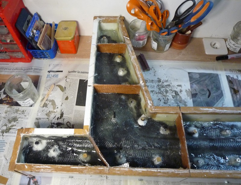

Les entretoises sont découpées dans du CTP Okoumé de 3 mm. Avec une rape à bois il est assez facile de les mettre en forme pour bien s'adapter au moule.

Non je ne re-ponce pas entre deux couches !
Enfin, si je re-ponce un peu là où il y a des aspérités qui dépassent (1 fil de tissu qui avec la résine s'est transformé en aiguille), pour que les tissus puissent bien adhérer. Mais c'est un ponçage par exception en quelque sorte, et c'est assez rapide.
Vu les surfaces importantes, ça adhère bien.

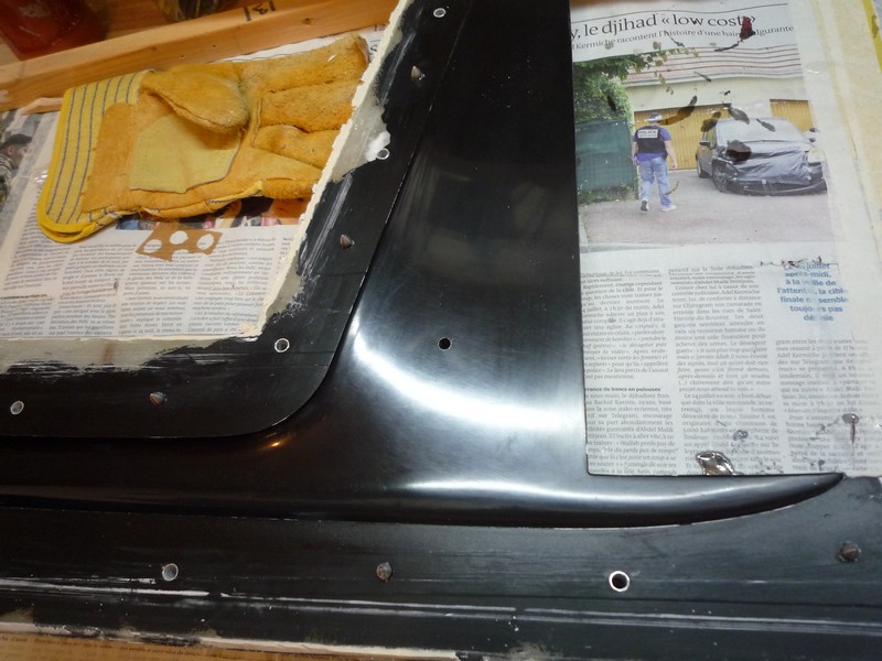

Tout s'est passé à peu près comme prévu. Notamment, j'avais pris garde de légèrement arrondir les arêtes sur le master (les carres), afin d'éviter qu'un morceau de master ne soit arraché et reste à l'intérieur du moule. Seul petit point d'achoppement : à l'endroit de l'arête de plan-joint, lorsque j'ai passé le gel-coat, j'ai eu deux bulles d'air qui se sont formées ! Normalement c'est plutôt rare, enfin pour moi c'était inattendu ! Comme c'est sur le rebord, je devrais pouvoir combler ça sans trop de difficulté. Le démoulage s'est fait tout seul, sans point d'accroche donc.

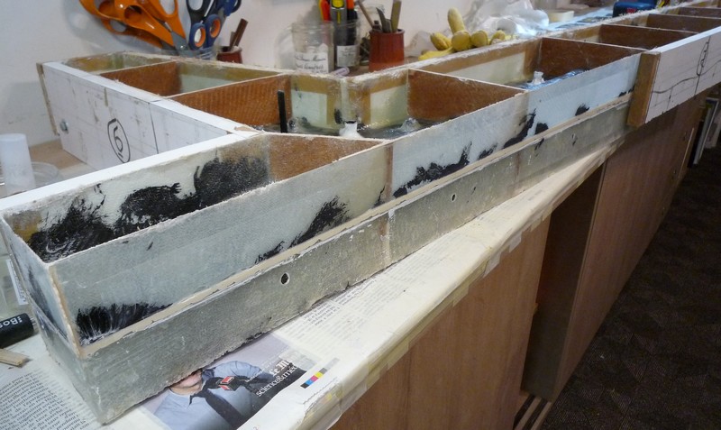

Morceau par morceau, on enlève le "carénage" en mélaminé. On découvre ainsi les rebords de chaque demi-moule. Entre les deux en blanc la plastiline qui sera enlevée.
Le moule peut s'assoir sur la tranche, ou le plan de symétrie dans une position stable et c'est très agréable pour la manipulation. L'axe de la profondeur est le premier élément à retirer avant d'envisager de séparer les 1/2 moules.
Vue par l'arrière de la dérive et de l'étambot. Ce dernier sortira ouvert du moule, car fermé sur son dessus, il rend plus difficile la vision à l'intérieur du fuselage et surtout les opérations de recouvrement des tissus des deux demi-moules.
Séparation des deux demi-moules. J'utilise un coin en bois (sapin) de nature moins dure que le gel-coat afin d'éviter tout dommage collatéral durant les opérations.
Aperçu sur l'assise de l'aile. Voilà le résultat obtenu : pour le moulage du prochain fuselage, je mettrai en place une vis cirée dans cet épaulement. Une fois mis en place les tissus, j'installerai un écrou borgne. Au moment du démoulage, j'aurais juste à retirer la vis au préalable. Au démoulage, l'aile pourra directement se fixer sur le fuselage avec juste deux vis : elle est pas belle la vie ?
Le brillant n'est pas encore extraordinaire, mais avec un peut de cire pour voiture ce sera comme un miroir !
Point d'amélioration : je trouve un des 2 demi-moules insuffisamment rigide. Je vais dont le renforcer (les deux moules attachés l'un à l'autre avec le master à l'intérieur), mais il n'y a aucune difficulté sur ce point.
Conclusion : le moulage du premier fuselage n'est pas encore pour tout de suite, mais on s'en rapproche et ce n'est plus qu'une question de jours !
