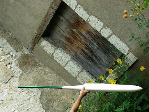

Messagede CrocK » 02 Sep 2007, 20:55
Juste un petit mot pour dire que le fuselage a avancé un petit peu, pas encore tout seul avec les ailes mais ça viendra j'espère.
Finalement le nez n'est pas plein j'ai réussi à faire plier le balsa :lol: en revanche il est nettement moins dégraissé que celui de Louis car seule la partie inférieure sera fibrée.
Je tiens à disposition la marque de la canne à pêche pour ceux qui seraient intéressés.
