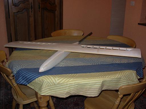

L'affaire n'est pas liée au coût mais à la forme de la coupe qui se déforme.
Encore un peu de colle, de bois et ponçage.

330g pour le moment, après un bon dégraissage il devrait passer sous la barre des 300 g.
Il frisera peut être les 1,5kg.
Nous ne sommes pas mieux que les femmes avec le pèse personne.....

Il est sur son 31 (décembre) après un certain nombre de mouvements de bras pour le dégraisser.
Il ne pèse plus que 280 g, il ne sera pas davantage réduit de peur de le fragiliser. Seul le tour du crochet de catapultage sera fibrer pour solidifier, je joue la carte poids minimum.

Bravo Didier,
quelle efficacité dans ta construction, ça fait rêver! Je devrais prendre exemple :)

En faisant un rapide calcul en se basant sur l'hypothèse que tu gardais les mêmes cordes, tu gagne 10dm2 de surface ce qui si tu arrives à t'en tenir au 1.5kg prévus te ferait une charge alaire de 25g/dm2. Pour un planeur de 3m à volets, je trouve ça plutôt pas mal pour une construction (presque) tout bois ce qui respecte plus "l'esprit FF2000" que ces planeurs tout plastiques made for F3J.
Bon courage à toi en tout cas. Un jour faudra que tu m'en donnes un peu pour attaquer un Azuréa 2000 (depuis le temps que je promet d'en construire un, on va finir par croire que je radote)
Ah au fait j'ai vu sur retroplane quelqun qui commençait un Azuréa 3300...
