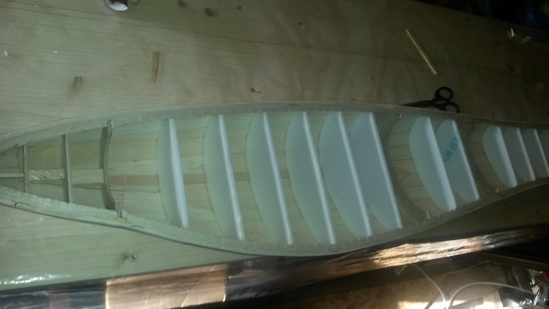

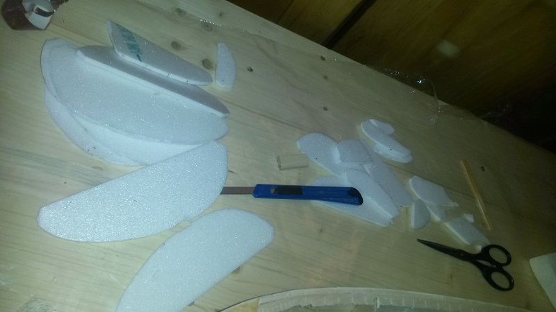

Messagede Franck6558 » 25 Fév 2016, 12:00
Le fuselage nettoyé
coté pile
suppression de couples en dépron

Messagede Louisplaneurs » 25 Fév 2016, 12:01
Conclusion : mon master convient parfaitement.
Cela dit tu peux en faire un avec le découpage que tu feras du fuselage pour dégager la place de la verrière, mais ça te fera du boulot en plus.

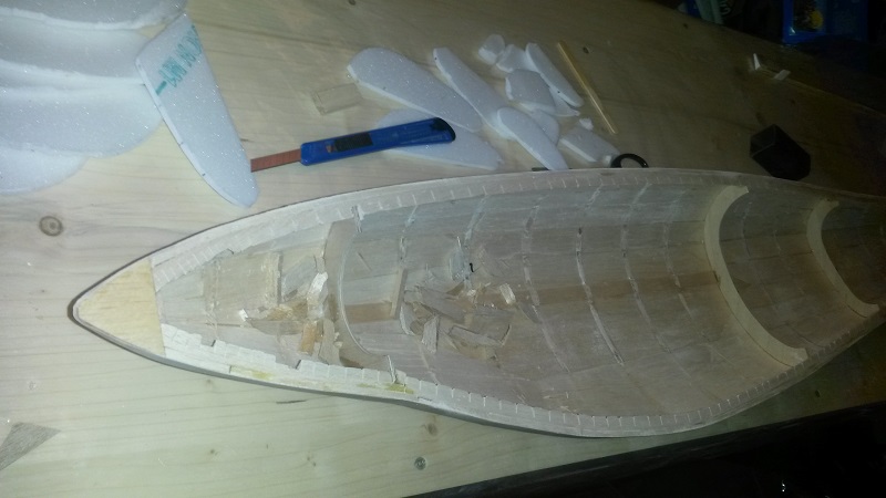

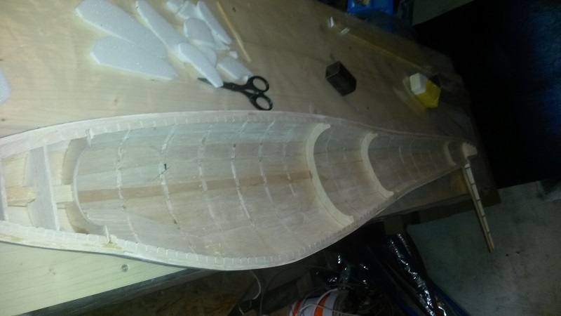

Messagede Franck6558 » 25 Fév 2016, 12:22
suite des photos
tous les couples sont supprimés
Ponçage des résidus de colles
suppression des couples en balsa

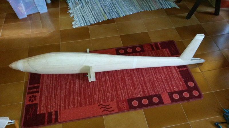

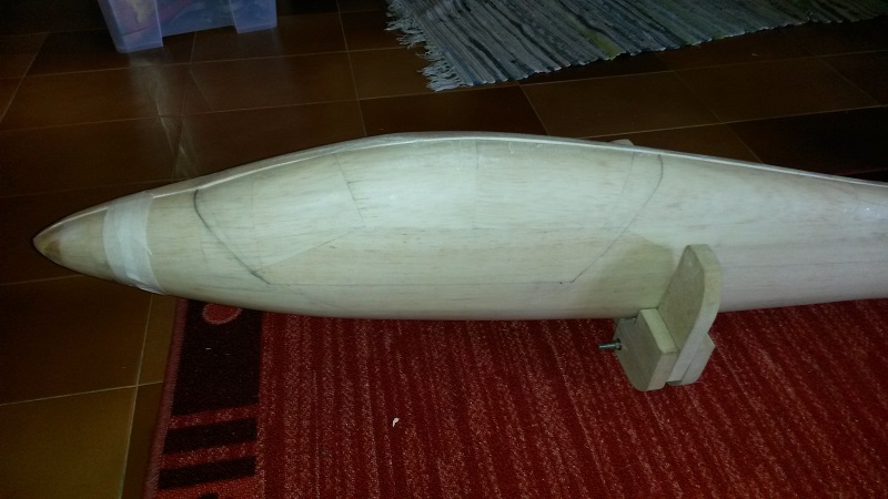

Messagede Franck6558 » 04 Mar 2016, 12:42
Voila mes 2 demi coques réunis pour la photo.
Je dois faire l’aménagement de la commande de profondeur.
Pour avoir une commande sans jeu et la plus précise possible, je réfléchi a mettre le servo dans le stab
fuselage assemblage 800 (1).jpg (104.21 Kio) Vu 3602 fois
fuselage assemblage 800 (2).jpg (127.57 Kio) Vu 3602 fois
Re: SWIFT S1 3m de Franck
Messagede phil aero » 04 Mar 2016, 13:49
Bonjour. Ça fait un beau morceau. Et la finition avant peinture a l'air top. Je suis cette construction depuis un bon moment et j'avoue que cela est assez tentant. La méthode de fabrication est formidable.
Si tu fait ta commande de profondeur avec au moins une chape à boule, il n'y a pas de raison pour qu'elle ait du jeu. Et puis le servo à l'arrière c'est toujours du poids là où il faut pas.
