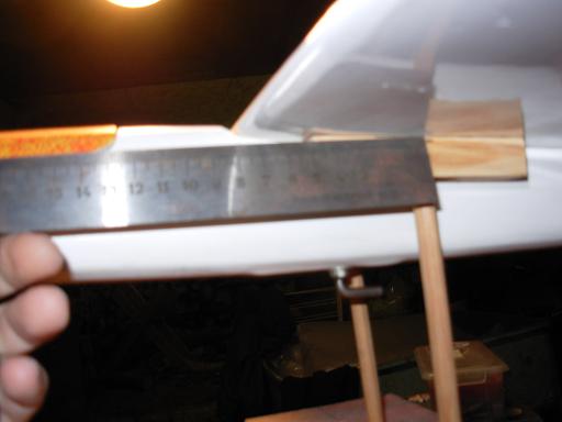

ne peux-tu nous dire à combien tu as réglé le tien ?
en refaisant les calculs avec un centrage à 35%, pour une flèche de 30 mm du panneau extérieur, je trouve 78 mm

Louisplaneurs a écrit:Salut Didier
ok ok moi je vous crois volontiers, dans ce cas, ne pas tenir compte du positionnement du crochet de remorquage et du CG indiqué.

Renseignements pris à la source : il est centré à 77 mm du bord d'attaque.
