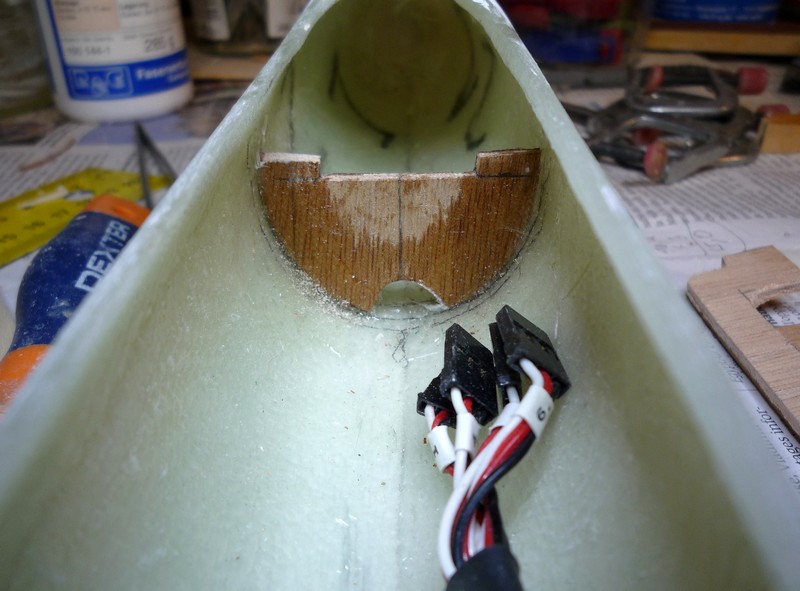

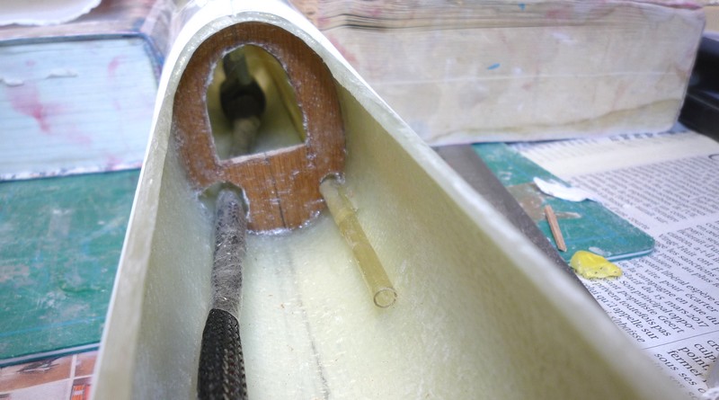

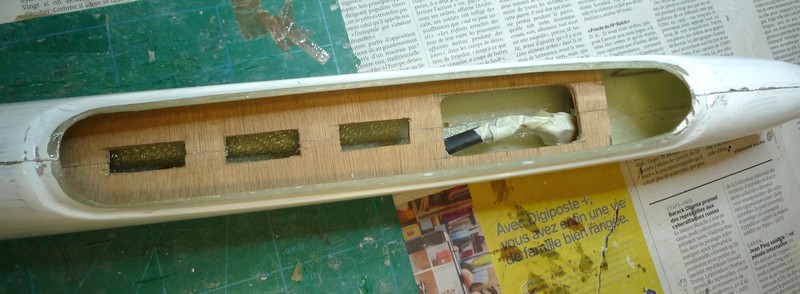

Comme toujours à l'emplanture, au bord d'attaque, je commence par positionner un couple. Dans celui-ci je ménage un passage à droite pour la gaine où sera l'antenne, et à gauche pour le faisceau de câbles qui alimentent les servos des ailes.
Vers l'avant du fuselage, je positionne un demi-couple, sur lequel viendra s'assoir la platine des servos. Ainsi il sera beaucoup plus facile de la positionner et de la fixer.
Ici la platine sur ses appuis. Elle figure ici en 2 parties, car elle ne peut être rentrée d'une seule pièce sur son emplacement. Elle sera ensuite fibrée et peinte. Tout l'avant du fuselage s'en trouve ainsi considérablement renforcé.

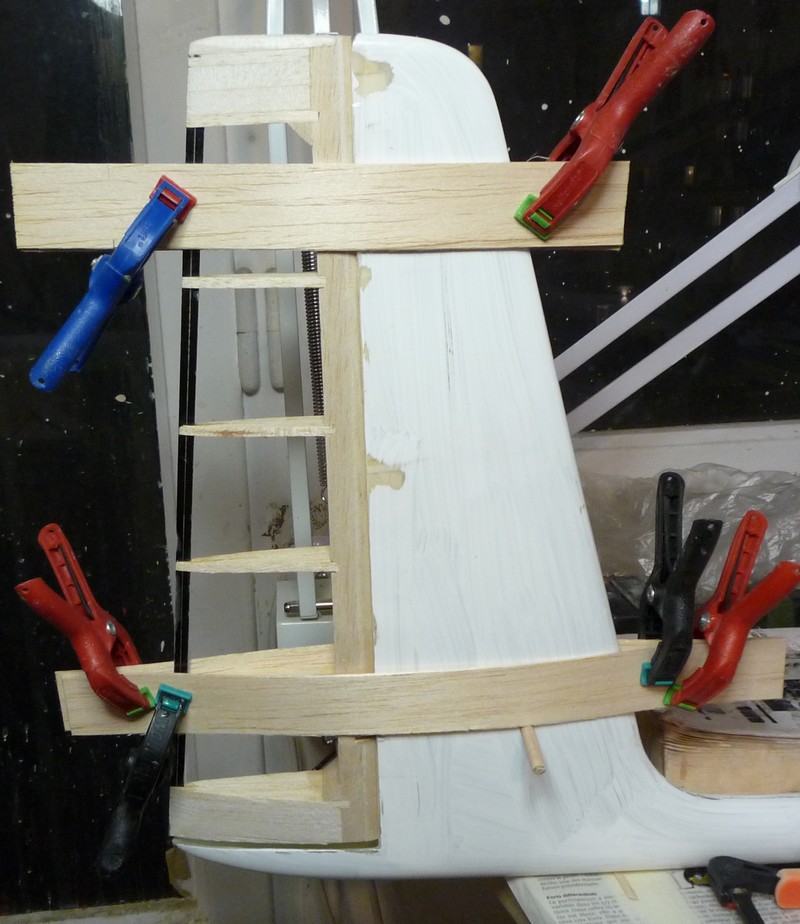

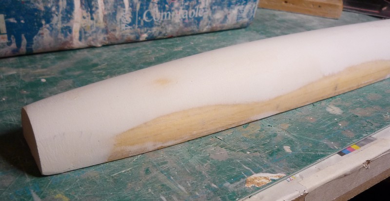

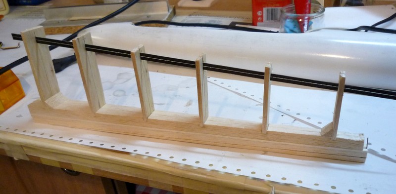

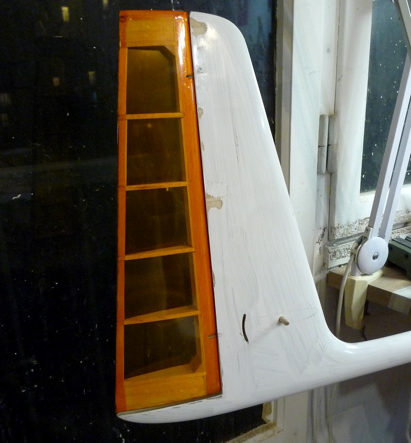

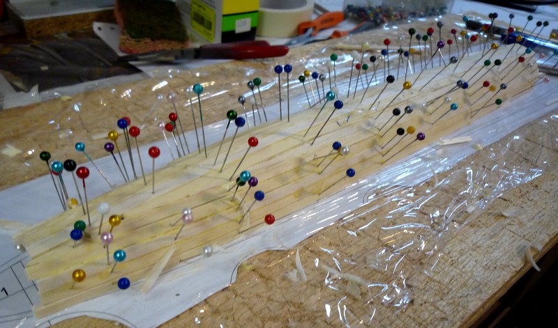

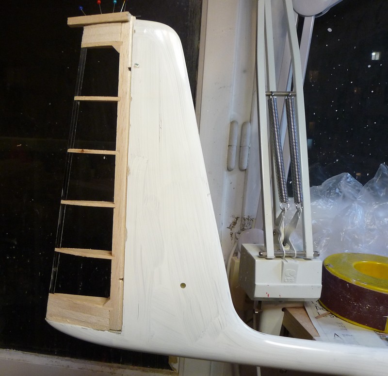

La partie mobile de la dérive doit être refaite, car la forme du fuselage est différente en de nombreux points. On la refait selon la même technique que la précédente, qui était totalement satisfaisante, tant sur le plan solidité que légèreté.
Premiers ajustages : la chose se présente plutôt bien !
La platine fibrée et peinte. On a commencé à installer les servos, le récepteur, les batteries, enfin tout le nécessaire quoi !
