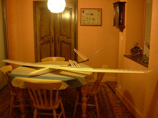

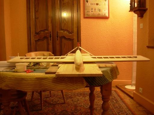

Mise en place du stab.
Montage général pour voir sa bouille. Le bois est presque terminé. Restent le découpage des gouvernes de la verrière et des supports de servo de l'aile.
Finalement j'ai mis 4 sevos dans l'aile la réalisation était plus simple.
Pour répondre à Max 75 j'ai aussi augmenté les cordes puisque je suis parti du plan du 2000 augmenté de 20% à la photocopieuse.
Le voilà à 1135 g sans entoilage ni servos ni batteries ni entoilage ni plomb de centrage. Il me reste 365g de marge. :?:

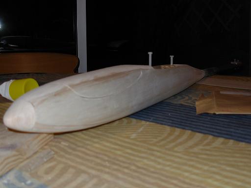

Bonsoir à tous.
Découpe de la verrière...découpe avec un petit disque diamant au drémel à main levée...ne pas trop trembler...saboter un fuselage aussi finement poncé...faire très attention aux sorties de l'outil du bois....mise en forme du plan de joint...Pu...c'est long et pas facile.
C'est fait!
