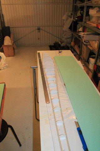

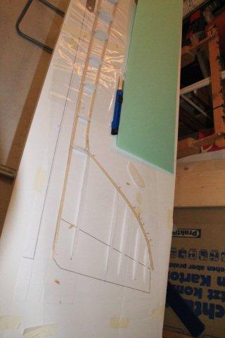

J'ai continue doucement avec le fuselage comme le plan de travaille ce libéré après constructions des ailes (il ne sont pas termine mais n'ont plus besoin tout la place non plus)
les couples sont decoupe dans du Depron 6mm + le 'cadre' et faite de baguettes de balsa 5x5mm.

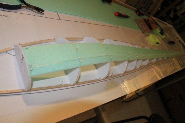

qq photos du chantiers, j'ai commence le coffrage avec du Selitac 3 mm, c'est similaire au Depron, mais plus facile a 'former'
j'espere termine la demi coque en coffrage cet semaine.

j'ai essaie plusieurs colle (voir essaies non termine du swift sur le forum):
la colle chaud --> pas poncable
uhu por en colle contact --> tres bien au collage contact, mais comme la colle neopren pas bien poncable non plus, ni repositionnable
uhu kraft ou l'equivalent de pattex en mode 'non-contact' --> ca durci assez bien pour permettre un poncage, et ce travaille comme la colle blanche du bois
ce que je nai pas essaie encore est la super glue pour polystyrène, mais ca devrait être pas mal pour fixe les coffrage avec qq. points sur les couple puis utiliser la uhu kraft pour le collage entre les lamelles du coffrage

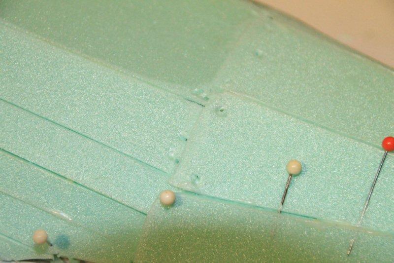

le fuselage gauche et presque completement coffre, a deux a 3 planche par soiree ou matin, ca avance doucement, gutta cavat lappidem....
voici les photos, j'espere visible!
LinkerRumpfmit Spanntape.jpg (55.84 Kio) Vu 6180 fois
pour bien 'aligner' les planches pendant le collage entre les couple je les tiens avec du 'masking tape'
