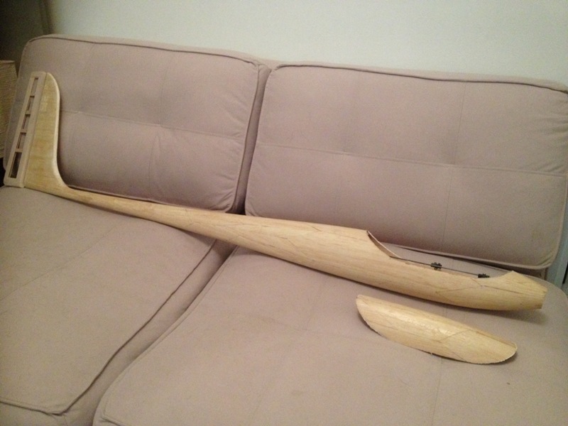

Les deux demi coques sont assemblées. Après avoir galéré à essailler de trouver des solutions pour maintenir les deux demi coquilles pendant le séchage de la résine, j'ai trouvé une technique que je trouve pas mal, donc je partage : j'ai encollé (résine+microballons) les deux demi coquilles, sauf à des endroit de +/-1cm de long tous les 20cm environ, en identifiant ces zones à l'extérieur au crayon (on voit un des ronds sur la photo ci-dessous). J'ai ensuite assemblé les deux demi coquilles, et là je suis venu coller par infiltration de cyano chaque point tous les 20cm. En moins d'une demi-heure le fuselage était figé dans sa position finale, sans aucun besoin de pinces à linge, élastiques, serre-joints...
Une fois là résine sèche, j'ai comblé les "trous" du plan de joint avec du mastic résine/microballon, ponçage et application de deux couches de fibre sur le plan joint, de 20 et 40mm de large.
Découpage de la verrière : j'ai découpé au dremel avec un disque pour la zone droite, et avec un foret dans les zones courbes :

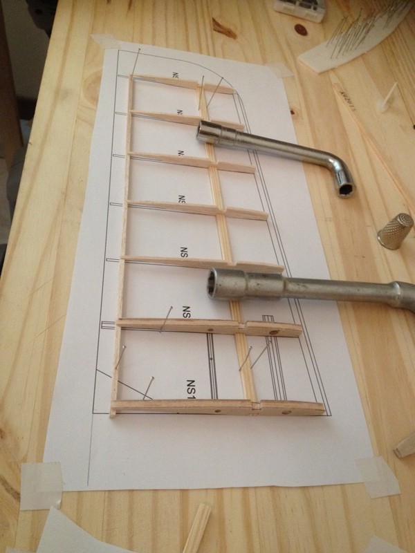

Et là j'attaque le stabilo : nervure en balsa 20/10, doublée de CTP 8/10 pour les deux premières, longerons en pin 5*2, BA balsa 4*4 + Samba 5*2. Je glisse aussi une photo de mes nouveaux achats : une scie à chantourner + nouveau dremel avec colonne. Y a pas à dire, qu’est ce que çà facilite la vie...On lit de tout sur dremel, pour ma part je trouve que le rapport qualité/prix est très valable.
