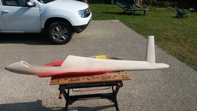

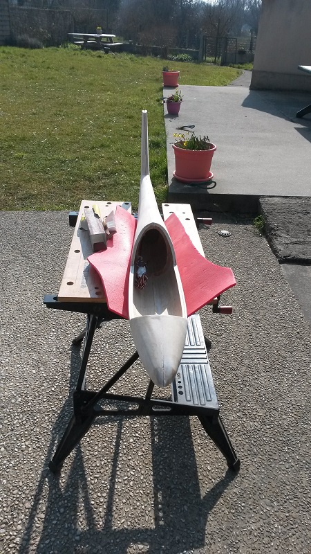

Messagede Franck6558 » 22 Mar 2016, 13:33
Petite news du swift.
j'ai pris note de vos remarques concernant la commande de profondeur. Mais n'ayant pas de tube du bon calibre j'ai mis en place une gaine sulivan .
J'ai quand même prévu des guides pour la remplacer par un tube de carbone. je verrai cela en allant.
Le fuselage est maintenant fermé à la colle blanche, puis découpé pour ouvrir la canopy . la jointure du fuselage est poncé . voir la photo.
Le re-fibrage est en cours....
