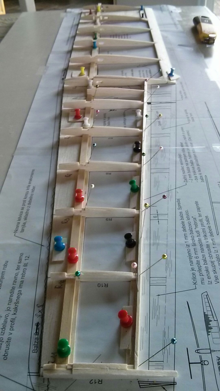

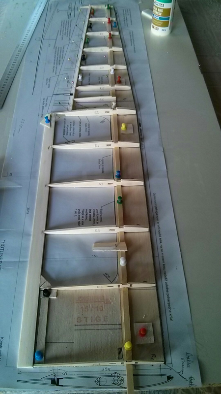

Messagede David17 » 11 Déc 2017, 23:08
La première aile avance :)
Re: Guppy Balsa/depron de 2m
Messagede Louisplaneurs » 13 Déc 2017, 15:16
Bravo, ça avance !
ça devrait aller assez vite !
Messagede David17 » 13 Déc 2017, 19:36
Merci Louis, j'essaye d'en faire régulièrement :D
