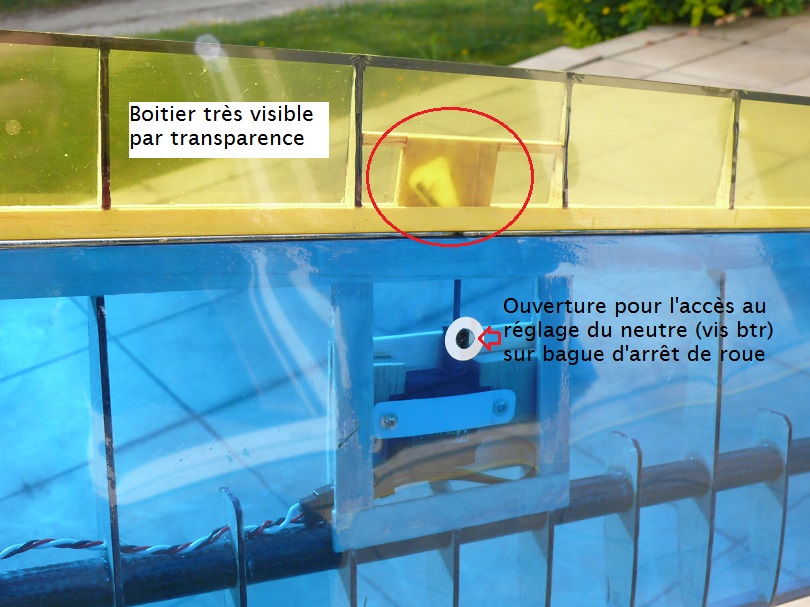

Je découvre ce forum et le Spirouette. Belle réalisation. Les dimensions des ailes et empannages sont' elles les mêmes que pour le Spirale ? Quelles sont les diamètres des longerons tubulaires et chez qui peut' on les commander ? Comment est réalisé le boitier d'aileron ? Comment se fait 'il que l'on voit la commande coudée sur la photo ? Ce n'est pas le même système que sur les planeurs de Mark Drela ? Quelle colle conseillez vous pour coller les nervures sur le tube carbone ?

Par contre je ne comprends pas comment est fait le boitier de commande d'aileron : sur mon lancé main ,le boitier est fait de 2 plaques // l'une à l'autre et la commande coudée est entre ces 2 plaques ( donc non visible contrairement à la photo)
merci

Donc, pourquoi le bras est coudé? Hé bien, pour pouvoir lever mon verre à ta santé (entre autre) :wink: .
Plus sérieusement il permet de transformer la rotation du bras dans l'axe de la corde en une autre rotation dans l'axe de l'envergure, pour le volet, mais tu l'avais compris.
Bon, les images sont plus parlantes.
La transparence n'est pas faite exprès, elle est du aux plaques du boitier faites d'epoxy 1 mm. Mais très ludique car l'on voit l'évidement nécessaire au débattement du bras pratiqué dans le bois pris en sandwich.
Il faut voir que le boitier ne suit pas l'extrados mais est un peu incliné vers le bas, à l'arrière.
Tiens donc, je viens de voir qu'il y a boulette sur les commentaires des images: sur l'image, "vue coté intrados", on voit que l'arrière du boitier rejoint l'intrados, et, sur l'image du dessus, vue coté extrados, le commentaire n'est pas bon...Décidément, il faut que j'aille dormir.
bonne nuit.
