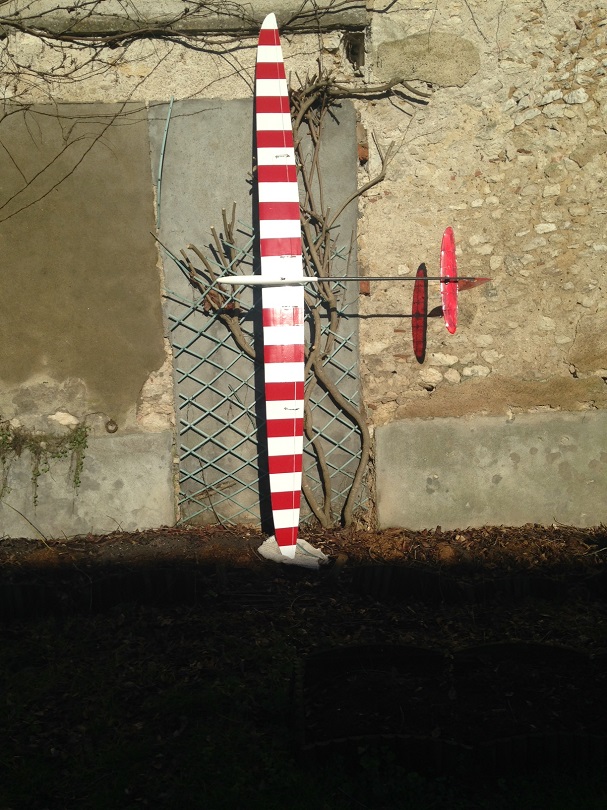

Messagede CrocK » 03 Fév 2019, 12:34
Côté pile

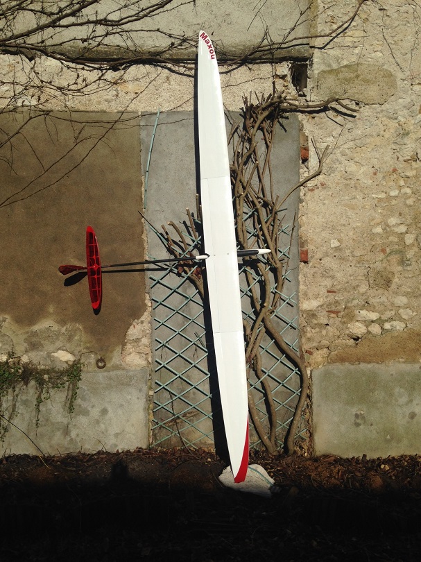

Re: Maxou
Messagede CrocK » 03 Fév 2019, 12:35
Coté face
