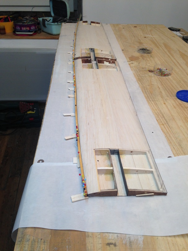

Messagede CrocK » 17 Nov 2019, 10:24
Je n'ai pas fait la méthode du berceau car cela prend beaucoup trop de place sur mon chantier 2 m ça déborde.
Alors je construis à plat panneau par panneau que je relie entre eux avec les dièdres. (utilité des fenêtres en bout de longeron)
Depuis le stab et la dérive sont entoilés.
2019-10-09 07.45.41-1.jpg (118.7 Kio) Vu 2907 fois

Messagede CrocK » 20 Nov 2019, 19:17
Voici une partie intermédiaire (60 cm) qui prend commence à ressembler à qq chose :un bon séchage avant la mise en forme des entretoises qui marquent la séparation aile ailerons . Mine de rien couper tous ces petits bouts de balsa et les ajuster c'est long.
