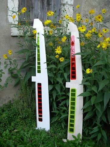

je vais en plus fibrer autour des pattes de fixation. Je vais terminer avec un planeur en béton.
Messagede CrocK » 16 Sep 2007, 18:33
Une cht'ite photo avec les dernières fleurs du jardin :il faut continuer à lui faire prendre progressivement l'air.. Je sais il fera un peu clown, cela permettra de le repérer plus facilement au milieu des autres et ne pas piloter celui d'à côté...
C'est comme en cuisine il faut savoir accommoder les restes.
