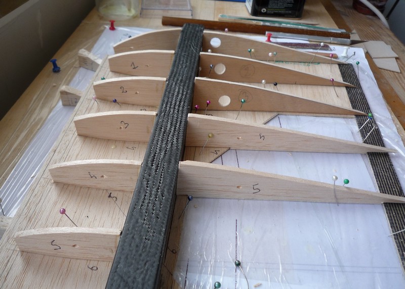

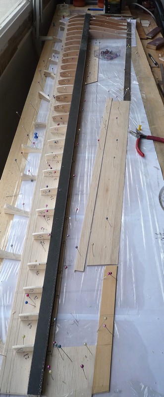

Construction Aile Gauche :
La construction de l'aile gauche a commencé !
Une fois les nervures réalisées, il faut encore les couper, les ajuster....
On voit les traces d'huile sur le plan : il a fallu le retourner, pour éviter de construire.... une deuxième aile droite !
On distingue bien ici le renfort destiné à éviter une casssure en cas d'effort sur l'aile. On notera également que la nervure est renforcée en CTP 10/10èmes;

J'ai été impressionné par la mèche de carbone que tu mets sur le bord de fuite pour résister aux chocs et pouvoir faire un bdf fin...
Tu t'approvisionnes où en mèche de carbone ?

Messagede Louisplaneurs » 21 Nov 2010, 22:22
Salut Bruno
Chez Polyplan composites.
Chez Topmodel ils sont souvent en rupture de stock. Là ils ne font que cela et assurent pas mal !!
Là c'est de l'Unidirectionnel de Carbone de 125 gr : rouleau de 100 mètres. Normal Boeing "pompe" tout le carbone pour construire son Dreamliner, alors j'ai fait mon stock....
