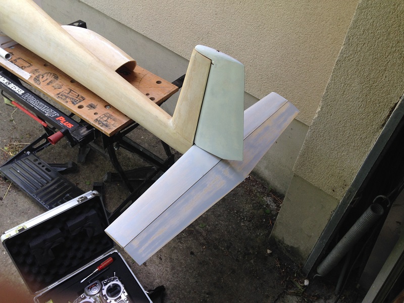

Après le fuselage, j'ai attaqué l'empennage. Au programme découpe, coffrage , enduit, ponçage,enduit , ponçage ..... que du classique

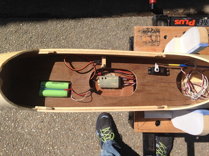

Et ensuite pour animer tout cela une platine librement inspiré du Swift de Louis.
1 accu LiIon, une prise dean qui fait office d'inter, une platine puissance qui distribue 2 fiches pour le récepteur.
La platine distribue le + et - pour les servos des ailes.
La profondeur et la direction sont alimenté par le récepteur.

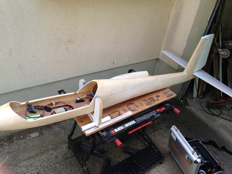

Vue d''ensemble:
Voili Voilou

Ça avance bien tout ça ! Avec la platine à l'avant, ça va te faire un fuselage super costaud.
