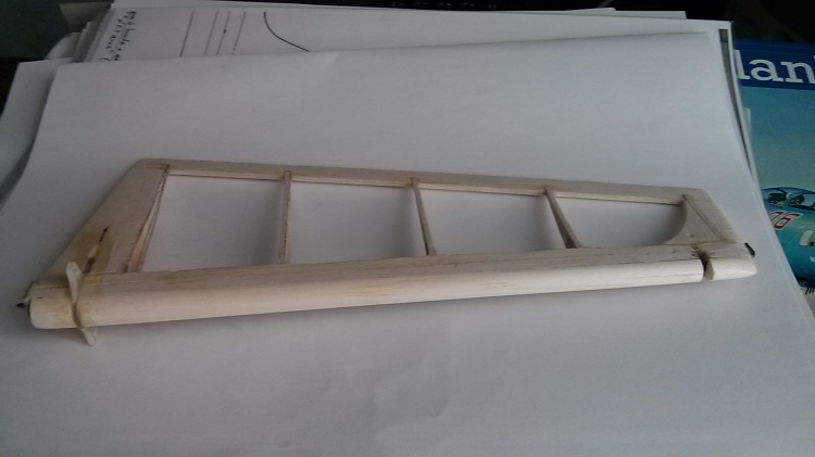

J'ai donc attaqué la dérive.
Le BF est fait en sandwich (balsa 10/10)/(FDV 50gr)/(balsa 10/10).
C'est la première fois que je faisais ça, c'est assez rigide et ça paraît assez dur pour ne pas casser au niveau de l'arête qui est très fine après ponçage.
Le résultat est donc satisfaisant, mais la prochaine fois je mettrais soit de l'UD carbone que je n'avais pas encore ou deux couches de FDV 50gr.
Les nervures sont posés sur plan perpendiculaire à l'âme, et les queues sont relevées à la bonne hauteur à l'aide de deux cales et d'une baguette de bois pour donner l'alignement.
J'ai vu ça sur la construction du KA 8 de Louis.
Ensuite j'ai fibré ces nervures de chaque côté au 50gr, c'est très solide.
J'ai ensuite contre-collé une âme pour faire l'épaisseur totale et consolider tout ça.
Me reste à faire le système d'articulation de la dérive.
Le poids de l'ensemble pour le moment est de 6.81 gr :shock:
Ah oui j'ai aussi modifié le haut de la partie fixe de la dérive pour lui donner un peu plus de dynamisme.

J'ai fini ma dérive, et j'ai positionné mon tube laiton qui recevra ma clef de stab parfaitement horizontal au sol et perpendiculaire au plan de joint du planeur.
Pour cela j'ai collé deux rondelles epoxy à l'intérieur de la partie fixe de la dérive une fois que tout était bien calé.
Dérive terminée, elle pèse 11.6 gr.
Fabrication des rondelles epoxy qui viendront dans la partie fixe de la dérive.
Une fois en place.
Renvoi d'angle avec le tube laiton et deux petites rondelles pour caler tout ça comme tu me l'avais conseillé Louis.

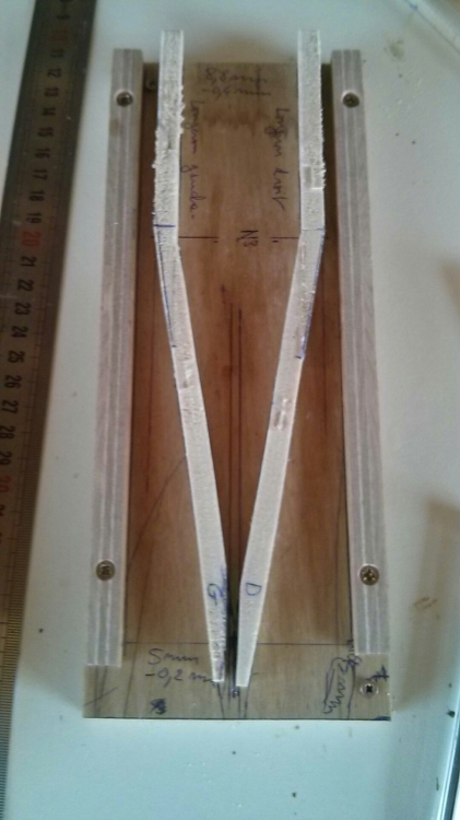

Je poserais définitivement mon renvoi de profondeur une fois que j'aurais finalisée ma commande de profondeur qui est faite à partir d'un tube de 6mm carbone.
En attendant j'ai attaqué mes longerons de stab..

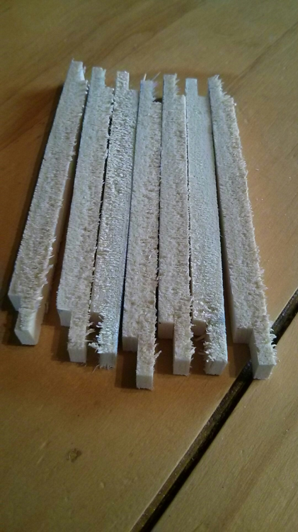

Premier essai :
2 planches de balsa de 40/10 contrecollées
Résultat...peu satisfaisant!
Du coup, c'est la guerre, je vais donc faire un gabarit et après ça devrait aller mieux!
Je débite de nouveaux tronçons
Je pointe les longerons à la ciano en suivant mon tracé car avec de si petite section c'est très souple.
