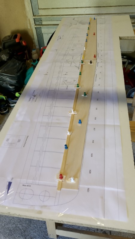

J'ai commencé les panneaux extérieurs, je vais les faire en même temps de manière à avoir sensiblement le même poids, même finesse et même résistance aux efforts.
On voit que j'ai mis les plans des deux panneaux bout à bout ce qui va faciliter la construction.
IMG_20200518_175641 (Personnalisé).jpg (349.4 Kio) Vu 2846 fois

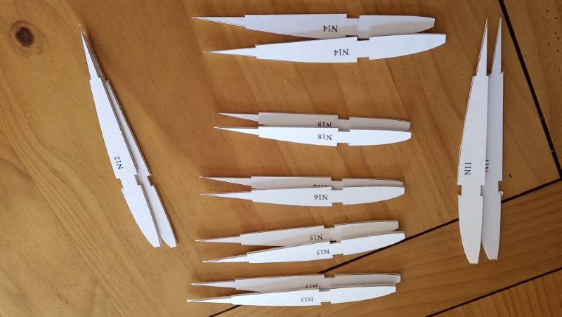

Découpe des nervures, au début j'avais du mal, mais avec la pratique et une lame très fine je suis satisfait du résultat.
IMG_20200506_190309 (Personnalisé).jpg (355.04 Kio) Vu 2846 fois

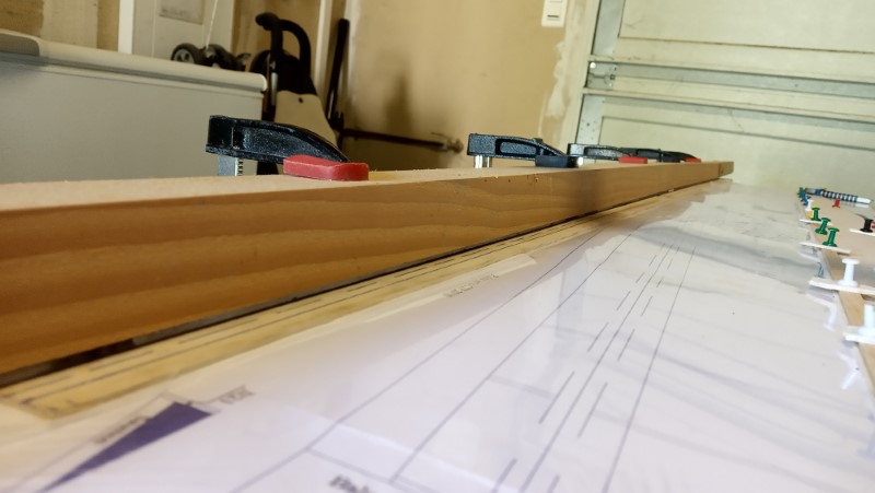

Alors pour les ailerons, j'ai choisi de prendre un peu de poids par rapport au tout balsa, mais je vais gagner en rigidité et en finesse.
J'ai donc ponçé la face supérieur du coffrage intrados en sifflet, là ou viendra mourrir le coffrage extrados.
J'ai ensuite mis une bande de carbone UD à stratifier sur cette partie et mis le tout sous presse.
IMG_20200520_165847 (Personnalisé).jpg (336.27 Kio) Vu 2846 fois

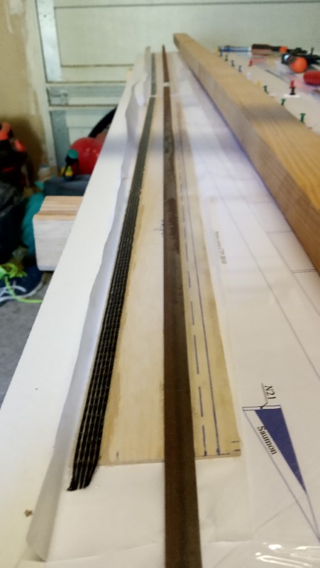

Messagede David17 » 20 Mai 2020, 23:09
Et voilà en attente du résultat au démoulage.

Comment donnes tu le profil à ton aileron une fois la résine sèche ? Tes bandes de carbone font quelle largeur. ?

Ensuite la largeur de ma bande de carbone fait un centimètre.
Le profil est plat à l'intrados donc je n'aurais pas de soucis, la seule inconnue, c'est comment ça va sortir au démoulage car c'était pas facil de faire pression partout.
