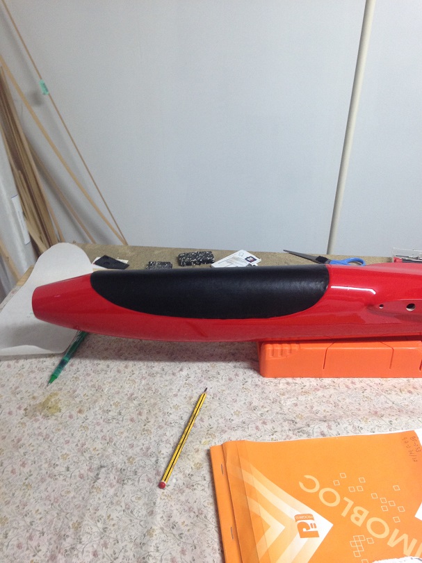

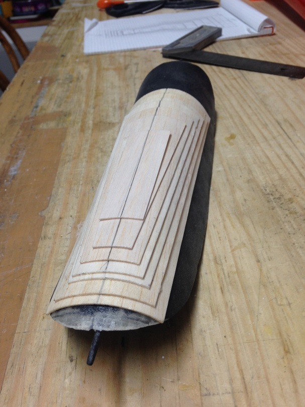

J'ai également commencé à rectifier la forme de la verrière avec des épaisseurs de balsa, reste à poncer pour mettre en forme et remettre une couche de tissu.
Elle est nettement plus lourde mais à ce niveau du bras de levier cela ne devrait pas poser de problèmes.
Elle devrait avoir meilleure allure.

Ne jamais coller des couches de balsa à la néoprène : ça ne tient pas bien, c'est la m..... à poncer, les vapeurs ont même décollé la couche de velcro du triangle de ponçage de la ponceuse delta.
La verrière n'est pas parfaite mais elle a tout de même meilleure allure.
2019-09-02 19.30.10.jpg (150.23 Kio) Vu 2614 fois

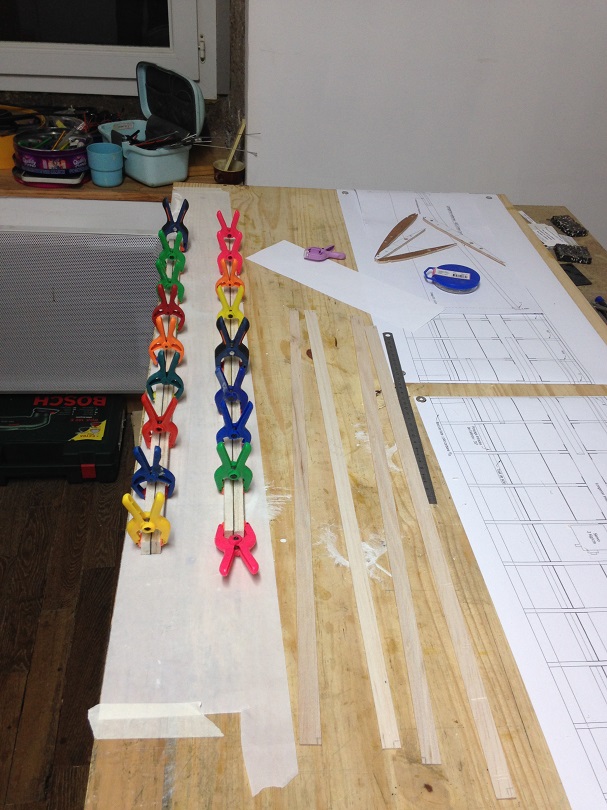

J'ai également commencé les longerons de la partie centrale des ailes.

Messagede patrick_83 » 30 Nov 2019, 17:55
bonjour;
je ne comprends pas trop ce que l'on voit sur la photo. C'est les longerons en balsa avec une ame verticale en carbone au milieu ? Le balsa a les fibres verticales ?
Patrick
patrick_83
Messages: 36
Inscription: 08 Nov 2018, 11:25
Messagede CrocK » 30 Nov 2019, 20:55
Cela me fait plaisir qu'il existe au moins un Internaute qui suive ma construction. Cela me rappelle la Rubrique à brac de Gotlib: Un seul lecteur ( Jean Pierre ? ) s'adressait au courrier des lecteurs. :)
J’arrête la les digressions.
Les champs balsa sont tirés de planches standards pour obtenir l’épaisseur désirée ( un sandwich balsa)
Comme elles sont coupées dans leur longueur les fibres ne sont pas verticales.
Les plats de carbone apporte la rigidité dans le sens vertical. Ils sont au nombre de trois. Un au milieu et deux le plus à l'extérieur possible.
Au milieu on aperçoit le champ de carbone . En réalité comme je n'ai trouvé que des plats de 0.5 x 10 x 1000 mm et que 18 mm sont nécessaires deux champs se superposent.
De plus sur la photo il manque (de façon symétrique et de chaque coté) un autre plat de carbone et une couche de balsa de 2 mm qui se trouve elle à l'extérieure ( c'est elle qui sera poncée ).
Les couches extérieures de balsa seront poncées de façon dégressives pour passer de 2 mm à 0.3 sur toute la longueur.
