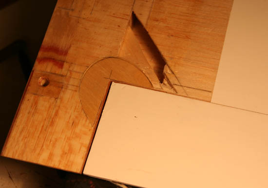

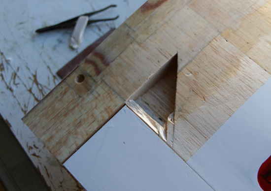

Renfort aile :
Le renfort doit être posé de façon à relier la nervure au chant du volet.
le renfort : les fibres doivent être à 45°, c'est à dire parallèle à l'hypothénuse du triangle (vieux souvenirs de géométrie...)
J'ai rajouter un renfort CTP 20/10ème de cette forme : cela devrait tenir !
