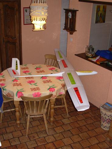

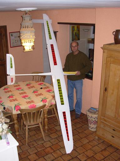

Bonsoir tout le monde!
Bon voilà Louis, ces deux photos je les ai faites uniquement pour toi, et aussi pour Mirza pour qu'elle comprenne que le chantier se termine et qu'elle peut cesser de me réveiller en pleine nuit.
Je ne les ai pas faites du tout pour moi au cas ou j'aurais eu envie de voir quelle bouille il avait depuis le temps que je suis dessus. :D
Encore quelques détails, tringleries d'ailes progammation, et il sera RTB ready to brake :lol:

merci pour tes photos
ma parole, il serait presque plus beau que le mien : je vais être jaloux !
as-tu mesuré le Vé longitudinal : il lui faut 2° à cette bête là (en tous les cas la mienne !)
Messagede CrocK » 28 Sep 2007, 20:46
J'ai réglé le V entre 1,5 et 2, selon l'approximation comme je mesure à la règle avec le programme sur Lolo 31
http://aerololo.free.fr/articles.php?lng=fr&pg=184
(super programme)
