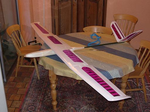

Bonsoir à tous.
Ce n'est pas Ten Years After mais au moins 20 H plus tard ...l'aile est entoilée!
Les 1400 g sont atteints et il manque encore un certain nombre de choses...
J'espère rester sous 1600g.
Je trouve que les charnières effectuées avec le solar c'est pas si mal.
En contreplongée il a une bouille sympa j'espère que son vol sera à l'image de son allure.

bravo !
Je l'avais bien dit : aile à Noël, fuselage pour les rois mages....
(et en plus ça rime :wink: =

Superbe,
pendant que tu y es tu veux pas me faire un fuseau pour l'azuréa 2500 Didier? :roll:
Non je déconne. Par contre ou trouves tu ton tube de queue? Tu m'as l'air d'avoir un bon fournisseur :wink:
Sur la photo il fait pas si gros! Ca va bientôt voler Bravo!*!

Bonsoir Guillaume.
Le tube de queue est un tube de canne à pêche en fibre de verre de diamètre 20mm que j'avais en stock.
On doit pouvoir le trouver pour pas bien cher chez Déca.. ou à Go Sp... Je pense que dans les magasins importants spécialisés dans la pêche tu risques de trouver juste le jonc qui t'intéresse sans désosser une canne complète.
Il me parait personnellement inutile de prendre du carbone qui est plus rigide certes mais plus cher à peine moins lourd et qui de plus peut apporter des perturbations radio.
Si le tube est conique ce n'est pas un problème cela apporte de l'élégance au fuselage et un gain de poids mais attention de bien le caler en le collant avec la platine centrale du fuselage en positionnant la partie supérieure du tube bien parallèle à la platine.
Il te faudra de toute façon vérifier le V longitudinal.

Merci pour tes infos Didier. Le truc c'est qu'à Munich il n'y a ni Decath ni Go Spo... donc ça va être chaud. Mais bon je vais lancer les recherches. Effectivement un tube en fibre de verre ira tout aussi bien.
Bonne finition de ton fuso :wink:

ce qui est utilisé pour les cannes bon marché dans les super, ce n'est même pas de la fibre de verre, mais ça fait l'affaire largement pour ce planeur.
Il doit bien y avoir des grandes surfaces, à Münich, non ?
