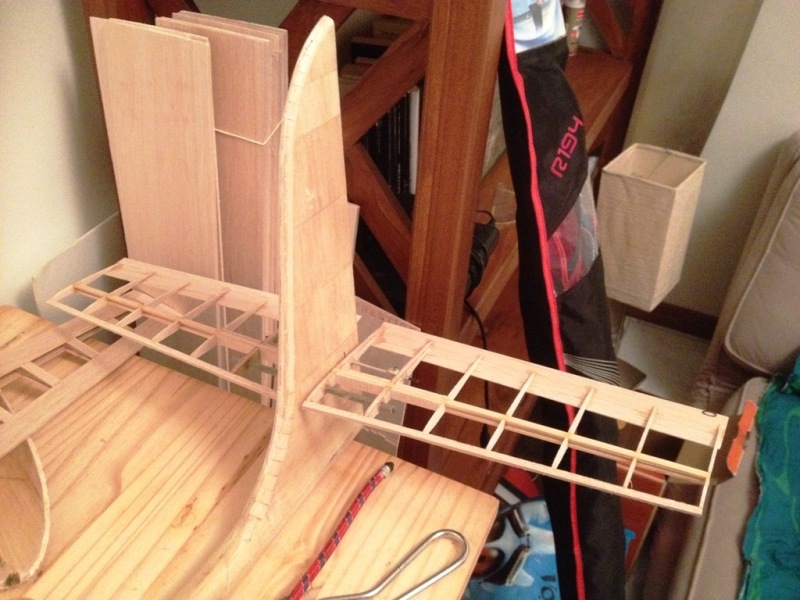

Messagede Domgreg » 06 Déc 2015, 02:39
Coffrage du stabilo, en balsa 10/10, à la colle blanche. Et j'ai trouvé un moment pour allez trouver ma cire de démoulage, bientot la petite mise en croix.

Messagede Louisplaneurs » 06 Déc 2015, 12:49
Salut Dominique,
en regardant ton plan, et surtout ton stab un fois construit, je vois que tu ne prévois pas sur celui-ci une trés grande échancrure pour le passage de la partie mobile de la dérive.
Le grand classique (surtout quand la gouverne mobile descend assez bas) : tu arrives avec un peu trop de vitesse à l'atterro, ton planeur pivote et avec l'inertie la gouverne mobile de la dérive est entrainée et va se percer contre le coin de la profondeur d'un côté ou de l'autre.
Il est donc recommandé de prévoir une échancrure qui va au delà du débattement prévu pour la dérive, autrement dit au moins 45° de chaque côté.
