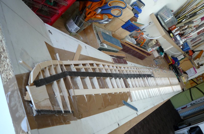

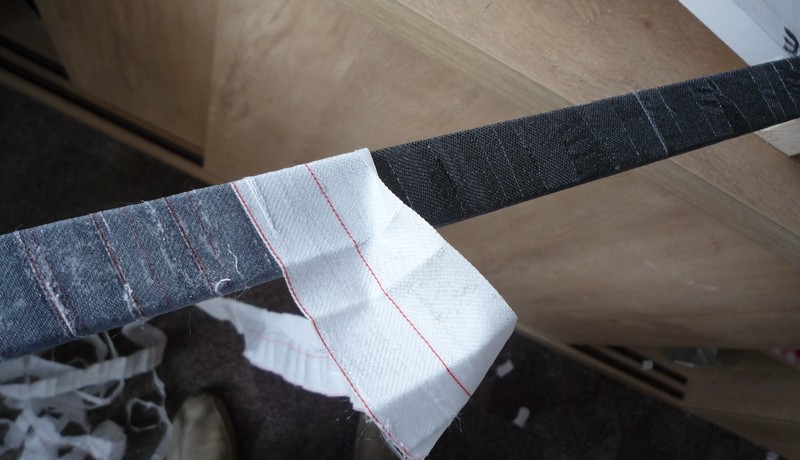

Et on attaque la construction de l'aile babord. Le longeron était déjà stratifié : j'avais réalisé les 2 dans la foulée afin de les rectifier en largeur à des côtes identiques. Par contre, je n'avais pas manchonné, c'est à dire recouvert de chaussette le longeron babord. Ici après la stratification de la chaussette : retrait du tissus d'arrachage en bande qui permet une bonne compression, et donc une élimination la plus grande possible de la résine résiduelle.

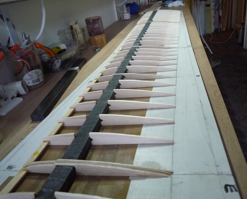

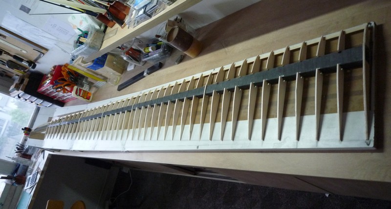

Le longeron est présenté sur le chantier d'assemblage, soutenu par les nervures gabarits en CTP. Là où j'ai mis du scotch marron, c'est pour empêcher l'adhésion de la résine du tissu qui servira à solidariser longeron et nervures.
Les proto-nervures ont été pointées à la cyano sur le longeron et en leurs queues.
L'étape suivante sera : consolidation des proto-nervures avec le longeron avec des petits morceaux de tissus de verre de 50 gr. Cela permet de donner une grand homogénéïté à l'aile, et c'est surtout ce qui manque à tous les modèles du commerce construits plus ou moins de cette façon (avec un Dbox en carbone).

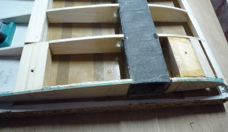

Vue sur l'emplanture. On met du bois dur, là où viendront prendre place les pions de centrage, mais aussi le crochet de rétention des ailes (à l'avant). De cette façon, les pions de centrage pourront s'arrimer dans de la matière consistante, et ne risquent pas d'aller se perdre à l'intérieur de l'aile au premier choc. Dans le même temps, comme la clef d'aile sera flottante, la solidité des pions de centrage et de leur arrimage est un point-clé.

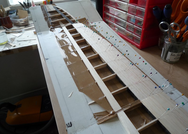

Avant le coffrage de la partie avant, je pose une lisse à mi chemin entre le bord d'attaque et le longeron. De cette façon je n'aurais pas de "côtes de cheval".

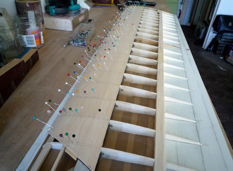

Coffrage de l'avant sur le premier panneau de l'aile, côté emplanture. Au préalable, la planche de balsa est mouillée côté extrados, histoire de lui faire plus facilement prendre la forme désirée ensuite. La partie du coffrage sur le longeron est fixée à la colle epoxy, le reste à la colle blanche.
Coffrage du panneau extérieur : on avance !

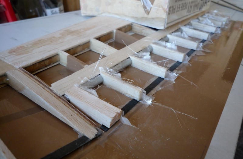

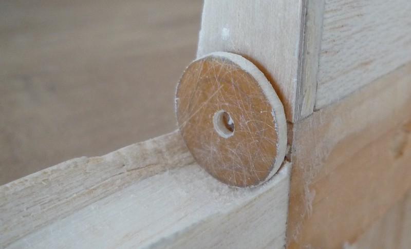

Articulation du volet : j'ai découpé un morceau de plaque époxy, qui servira de support à la rotation du volet, côté emplanture.

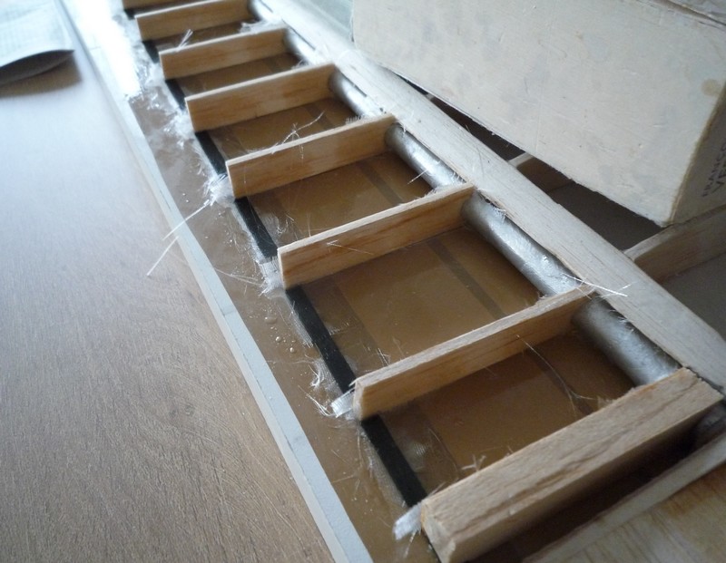

Les queues de nervures au début ne sont que des rectangles de balsa, collés à la cyano sur le tube alu d'un coté, et le profilé de carbone (bord de fuite) de l'autre. Cette forme, notamment du côté du bord de fuite facilite la pose des morceaux de tissus de 50 gr. qui viennent consolider le tout.
Ensuite, une fois la stratification terminée, il faut poncer tout cela en forme.

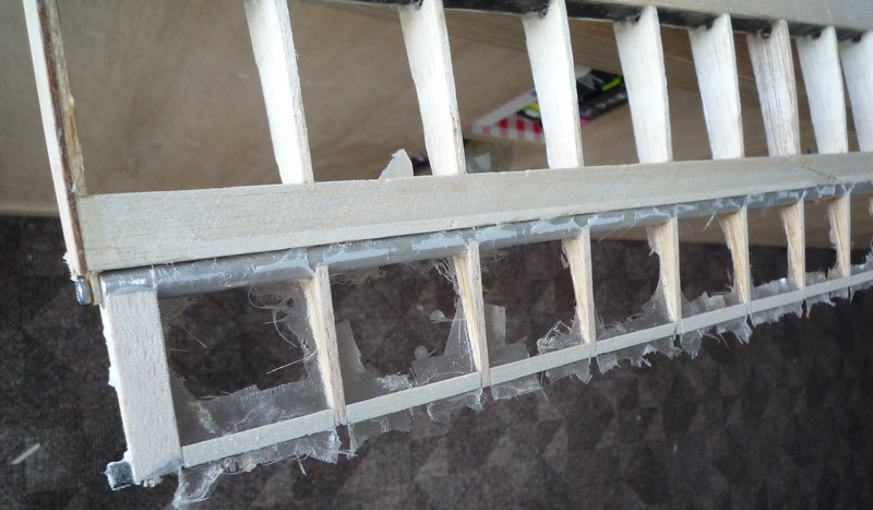

Ici, vue sur la gouverne poncée.
La désormais gouverne vue de côté. Il reste encore du travail :
il faut ébavurer ! Il faut bien le dire, ce n'est pas l'aspect le plus désagréable du travail....

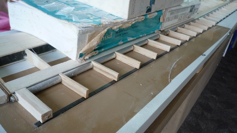

Vue sur l'aileron du milieu de l'aile, qui en tout possède 3 gouvernes. Les morceaux de balsa ont été juste pointés à la cyano. L'avant de l'aile est maintenant plaqué contre le plan de travail par des livres.
Même chose vue sous un autre angle. Aux extrémités de la gouverne, je mets du balsa épais, afin que lors de l'entoilage aucune déformation ne se produise.

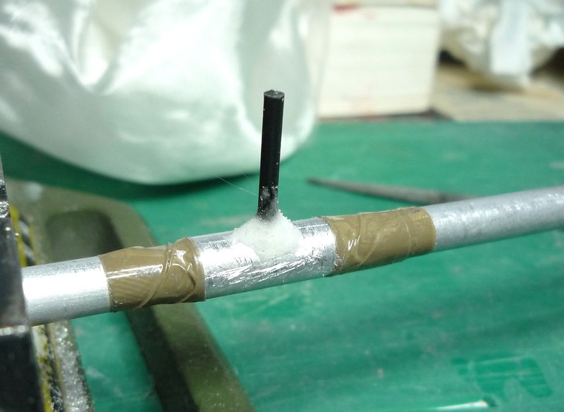

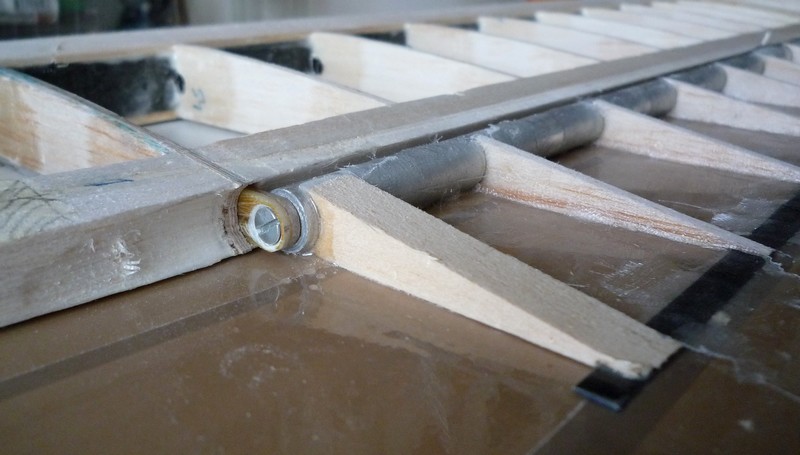

Ici une douille de guidage de la gouverne, placée au milieu de celle-ci. Afin qu'elle soit solidement fixée dans l'aile ensuite, il faut qu'une partie du guide rentre dans l'aile. Ici un morceau de tige de carbone de 2 mm d'épaisseur. Fixée d'abord à l'époxy rapide, je consolide ensuite avec quelques tissus de verre.

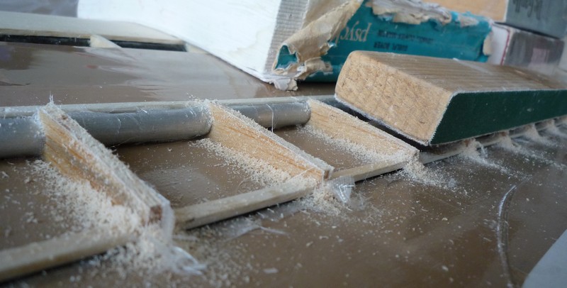

Une fois que les tissus de verre de consolidation ont bien polymérisé, il faut poncer pour donner aux queues de nervure la forme adéquate.

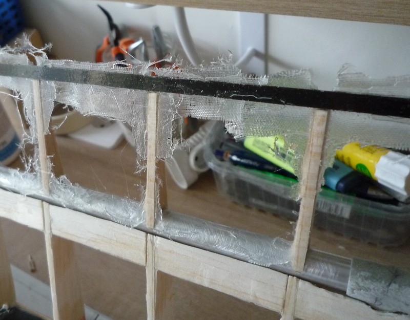

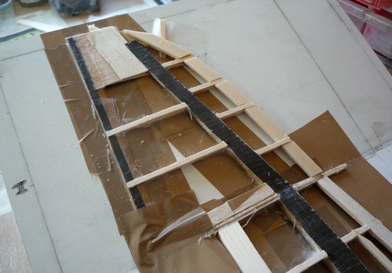

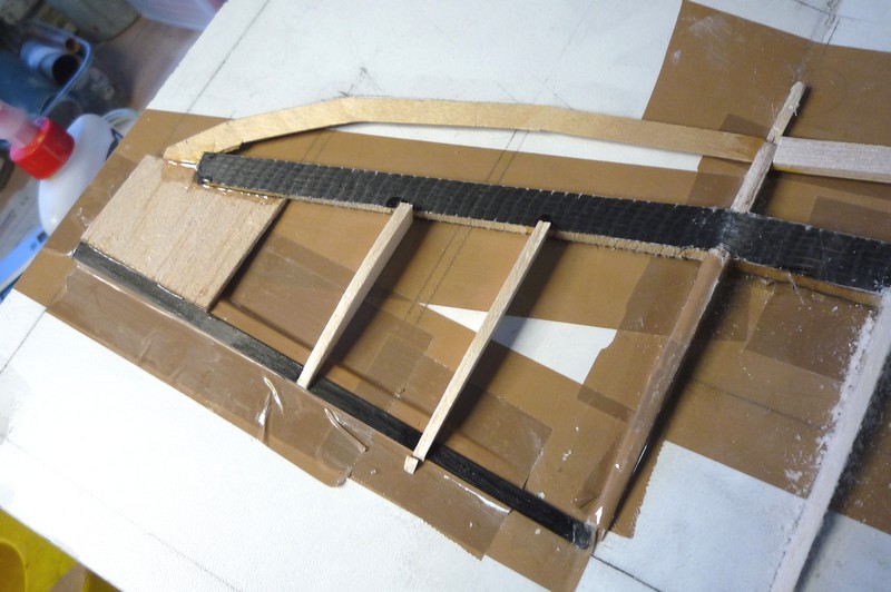

Et c'est reparti pour la gouverne du panneau extérieur de l'aile : comme c'est plus petit ça va plus vite ! Le bord de fuite est maintenu avec des pinces le temps de pointer à la cyano les différents éléments. Après on s'en passe car le profilé de carbone adhére sur le scotch marron.... tant qu'on ne tire pas dessus pour le décoller.
Ensuite, une fois la fixation des morceaux de balsa renforcée, on ponce en forme....
