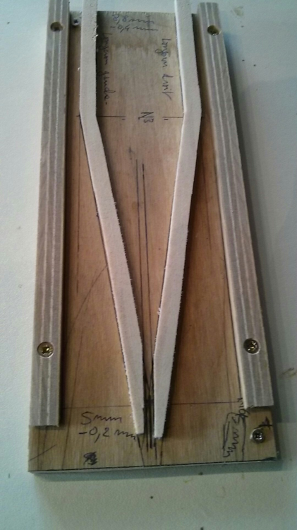

Une fois le ponçage effectué, ça va tout seul avec le gabarit.
On démonte le gabarit pour pouvoir mettre sous presse sans bouger les longerons, c'est à dire que je stratifie le dessus et une fois sec je stratifierais le dessous. Cela m'assurera une parfaite rectitude des longerons. en décollant les longerons du support à ce stade je risque une déformation c'est pour ça que je stratifie en deux étapes.
Premiers UD posés :)
Donc le premier vient après la cassure du longeron, et le second recouvre l'ensemble.
Le tout est sous presse près de la cheminée.

Le deuxième côté est stratifié et sèche :)

Il faut faire les 2 côtés d'un coup : plus rapide et + solide. Bon pour la solidité pour le stab, ça n'est pas très important.

Messagede David17 » 29 Jan 2019, 18:19
Merci Louis pour ta réponse.
En fait j'aurais bien voulu faire les deux côtés en même temps, mais pour respecter mon tracé de longeron j'avais pointé à la ciano le dessous, et j'avais peur qu'en le décollant sans UD d'un côté qu'il se casse.
Comment fais tu pour de si petite section pour poncer sans déformation?
Re: Voltigeur 1.86m
Messagede Louisplaneurs » 30 Jan 2019, 19:35
Tu dis "pour poncer sans déformation", tu parles de la déformation de quelle partie de l'âme en balsa ?
D'une façon générale, mon âme est toujours plus large que nécessaire, et je donne la bonne largeur après stratification.
