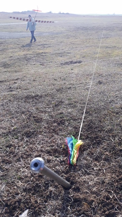

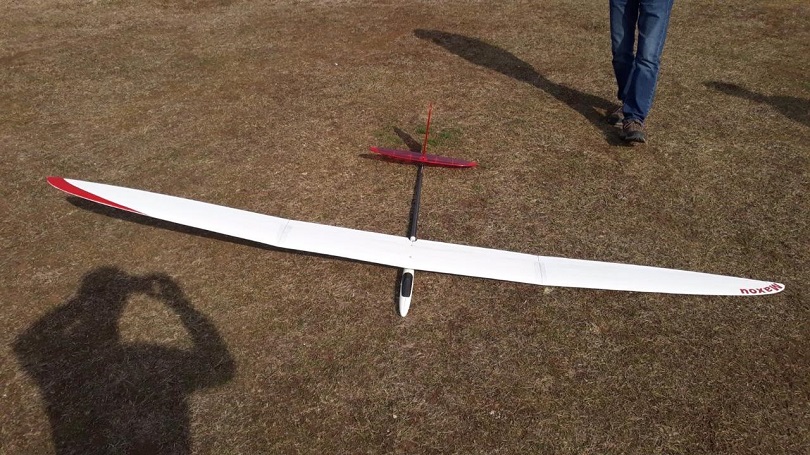

Il a volé!
Une bonne douzaine de tirs au sandow.
Il est très sain.
Je vais dire une fois de plus que c'est celui qui vole le mieux au premier jet. ( Merci Prédim)
Hormis le réglage de la profondeur et la compensation de profondeur aux AF on se retrouve rapidement dans ses pantoufles.
On a commencé par courir face au vent sans le lâcher pour tester son comportement puis on l'a propulsé à la main.
On l'a ensuite accroché au sandow pour peaufiner le réglage de profondeur en augmentant encore l'expo car la bête s’avère un peu sensible.
Puis réglage de la compensation à la profondeur en position croco.
Tout s'est déroulé merveilleusement bien. Il est plus rapide que le Swag (normal charge de l'aile à 28 pour 19 )
Rien à retoucher sur les ailerons.
Rien à retoucher sur le centrage et c'est là que l'on apprécie la puissance de Prédim.
Les conditions météo ne permettaient pas de tester son comportement dans les pompes mais je pense que l'on a peu de soucis à se faire.
Si Christian R avait été présent il nous aurait fait de magnifiques photos mais là nous nous sommes débrouillés avec le téléphone de bord.
