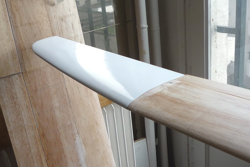

A force de poncer, peindre, poncer, on finit par "remplir" les "trous" avec la peinture, et "aplanir" les "bosses". C'est la phase finale pour tout travail de carrossier, avant la touche finale. Sinon la peinture ne fait que mettre en valeur les défauts qu'elle recouvre.... mais ne fait pas disparaitre, bien au contraire...!
Voilà, à force de peindre, poncer, peindre poncer, on finit par avoir ce genre d'état de surface... qui sera ensuite mis en valeur par la couche finale de blanc.

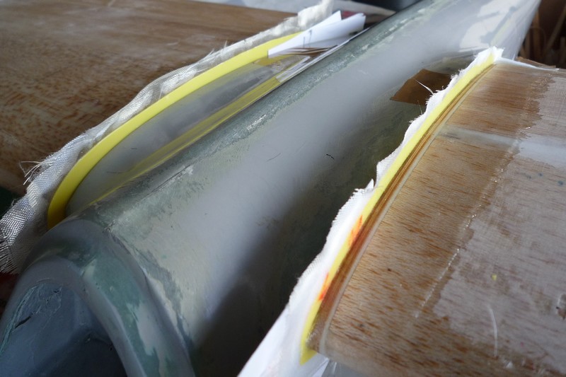

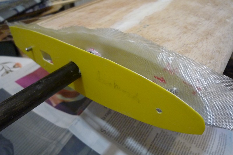

M'en voilà un peu arrivé aux "fignolages" avant peinture. Le raccord aile/karman est toujours un sujet de choix et de préoccupations, qui en général se termine par un moulage... En effet, avoir deux plans d'une certaine surface qui se rejoignent "parfaitement", enfin disons agréablement à l'oeil est toujours une gageure. Voilà donc comment on s'y prend en général pour obtenir le résultat cherché.

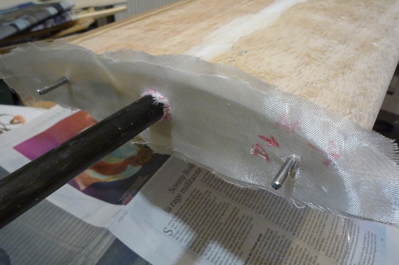

Si on essaye d'apairer les deux surfaces par ponçage, on arrive généralement par cet exercice à déteriorer la situation initiale, rarement mieux. On doit donc commencer à faire un moulage. J'ai commencé côté aile. L'emplanture est recouverte de 2 couches de tissus 50 gr + résine avec micro-ballon, le tout recouvert d'une surface en PVC préalablement cirée.
Vu la situation du moulage, il convient de prendre quelques précautions, notamment du côté de la clé d'aile qui devra être cirée pour éviter de prendre place.... définitivement dans l'aile. Les tétons de centrage en CAP ne risquent rien (la résine n'adhère jamais sur la CAP), mais pour faciliter les choses ils seront également cirés. Côté aile, on prendra aussi quelques précautions de ce genre.
On traitera les deux côté ensemble, et ensuite on met le tout en compression.

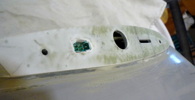

La phase suivante, c'est faire la même chose, côté fuselage. On distingue clairement les traces de micro-ballon sous la trame de fibre de verre, répartie différement sur toute la surface.
Pour le fuselage, c'est la forme obtenue à l'emplanture de l'aile par le premier moulage, qui sert de moule. Il faut de ce côté là aussi se prémunir contre les effets dévastateurs possibles de la résine "baladeuse et curieuse". Notamment côté prise des servos d'aile.

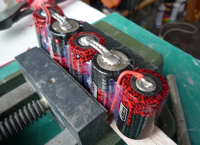

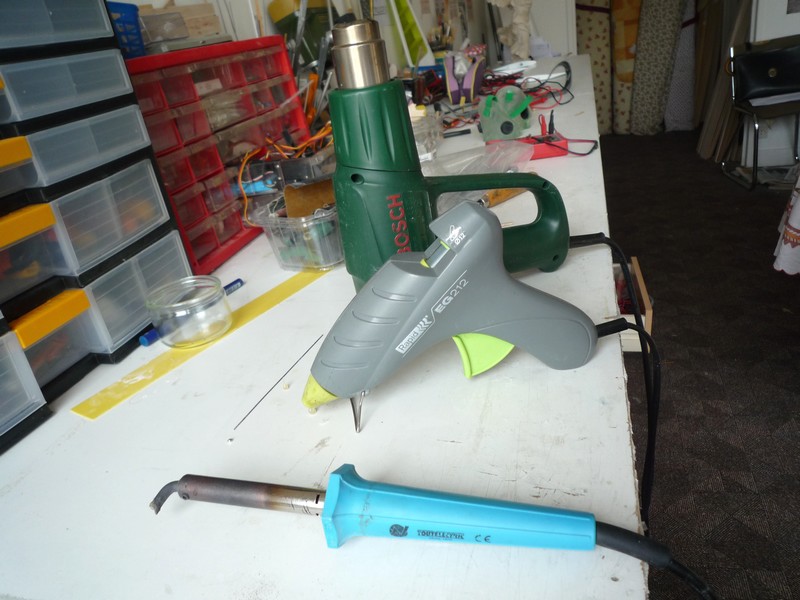

Cette fois ci nous allons parler accu ! Pour faire les packs d'accu, voici les instruments nécessaires : de la colle chaude, un fer à souder (pas le plus petit modèle, il faut pouvoir chauffer vite et fort), et le décapeur thermique.
La première étape : étamer les accus. Premier temps, dépolir avec du papier de verre. Deuxième temps, déposer du décapant même s'il y en a dans la soudure.
Avec le fer à souder étamé et bien chaud, voilà ce que l'on obtient assez facilement.
Ensuite, on relie les accus entre eux. Ici on utilise de la tresse de blindage. L'avantage c'est que c'est souple (la soudure n'est pas mise à l'épreuve en cas de choc), ça s'étame facilement. Enfin bref c'est facile à utiliser. On doit prendre bien garde d'éviter les courts-circuits....

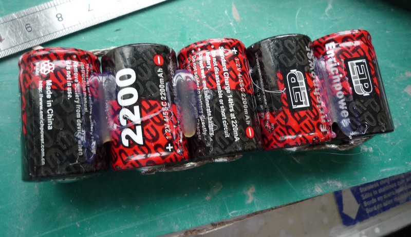

Les accus sont reliés entre eux avec de la colle chaude, avant de commencer à relier les accus électriquement.

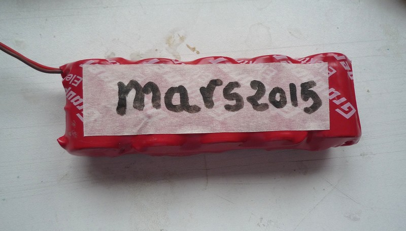

Une fois que toute les soudures sont faites, en recouvre avec de la gaine thermo et on chauffe.
Touche finale indiquer la date de réalisation du pack.
