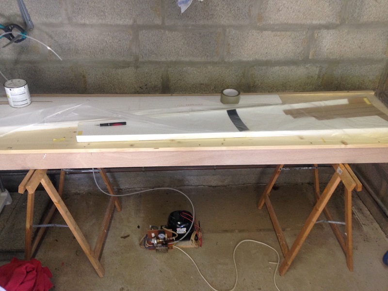

Voila quelques mois que je travaille doucement sur les ailes de mon swift.
Mon objectif était de coffrer l'intrados et l'extrados en une fois.
Donc il faut passer les fils électriques et combler les saignés dans l'intrados.
J'ai pris soins de faire un calque de l'emplacement des fils.
Ainsi une fois coffré, il ne me restera plus qu'a reposer le calque sur l'aile pour retrouver l’emplacement exacte des puits de servos.
Tout est près pour le grand jour.

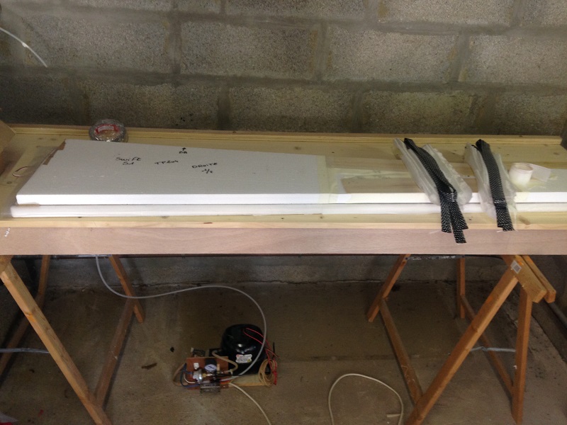

Pour coffré, je recouvre mes dépouilles d'un filme plastique (trouvé en grande surface de jardinerie)
La pompe a vide est réglé et testé avant de commencé :wink:

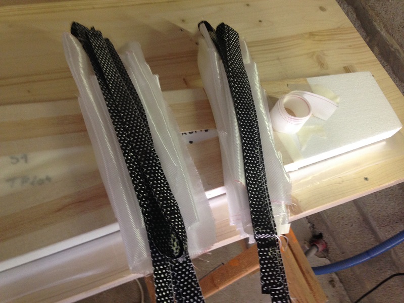

Les tissus sont pesés et rangé dans l'ordre d'utilisation.

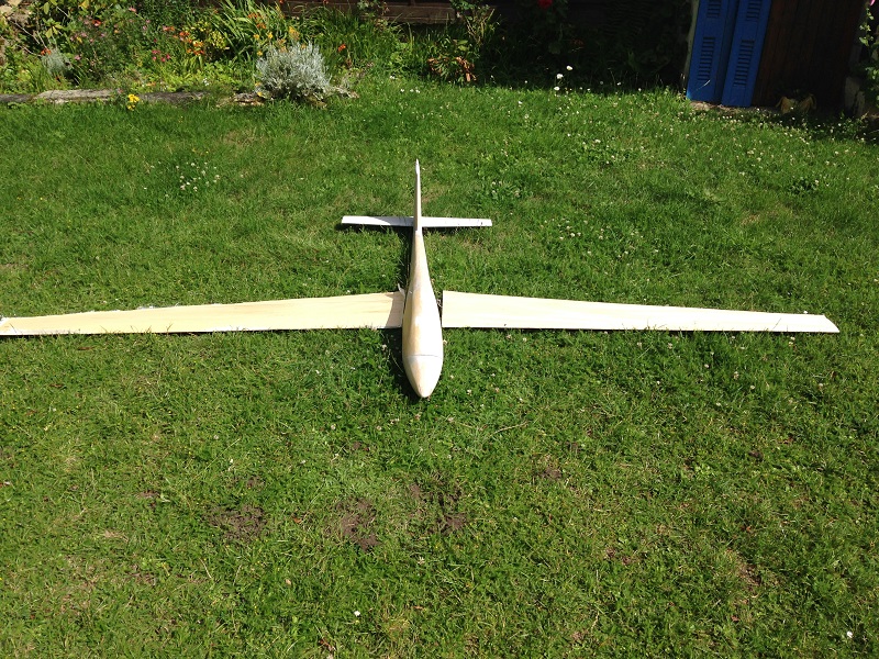

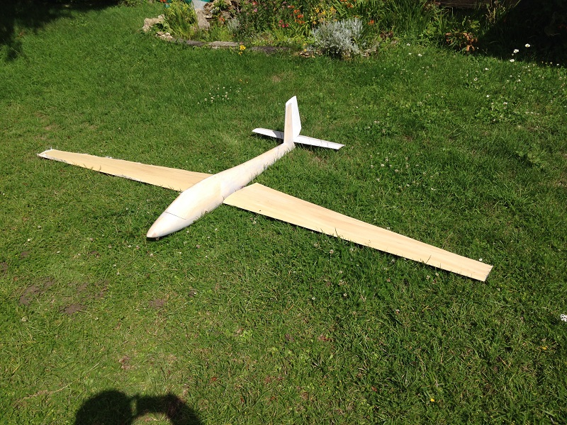

Néanmoins, voila 2 photos des ailes tout juste sortie des sac.
Il me reste a faire les karmans sur le fuselage.
C'est un peu la partie que je redoute.
Car évidement, il faut faire la mise en croix en même temps que le calage d'incidence......
Bon, J'ai encore du travail sur les ailes ( pose des bord d'attaque, découpe des gouvernes , aménagement des puits de servo, etc.)
Cela va me laisser temps de réfléchir à la réalisation de ces karmans.
