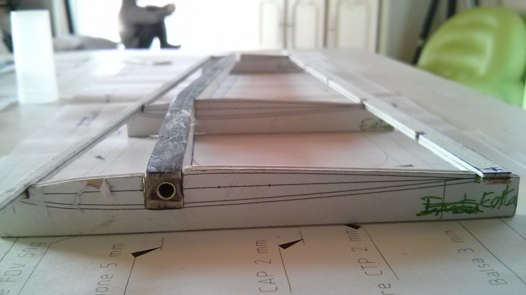

Donc voilà le résultat obtenu, les deux longerons sont strictement identique au 1/10 et pèsent 4,6 gr chacun en l'état.

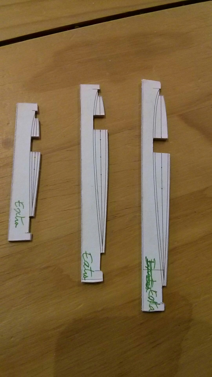

Ensuite, l'idée est de faire une delta box un peu comme Louis, sauf que je fais l'avant et l'arrière du stab (de part et d'autre du longeron) d'une seule opération.
Je fais donc un gabarit pour faire l'extrados et ensuite un autre pour l'intrados. Vu qu'on est en NACA 008 j'aurais pu garder le même pour les deux.
Je fais 3 Gabarits : un pour l'emplanture, un pour la cassure de mon longeron et un autre au saumon.

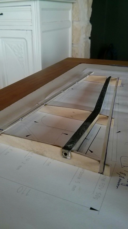

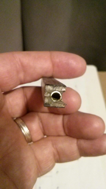

Il faut aussi insérer le fourreau de clef de stab dans les longerons.
Ici ce sera du laiton diamètre intérieur de 3 mm qui recevra une CAP de diamètre 3 mm, ce planeur est fait pour la voltige j'ai donc suivi les conseils d'un maître en la matière.
Pour réussir cette opération j'ai reçu l'aide de mon père qui m'a montré comment caler mes deux longerons pour qu'ils aient leurs axes bien comme il faut.
Une fois fait, il a fait une saignée à la dremel en s’appuyant sur un guide.
On y a ensuite bourré de l'araldite + micro ballon et ensuite mis en place le tube laiton dans les deux longerons en même temps.
Une fois sec, il suffit de couper le tube et on a le même alignement du tube dans chaque longeron.
J'ai ensuite garni le reste de la saignée avec le même mélange que pour le collage.
J'ai vu large en fourreau puisqu'ils font 6 cm de long pour chacun.
Après avoir vu avec Louis il ressort que j'aurais pu faire bien plus court et gagner ainsi du poids.

Il a fallu ensuite "chaussetté" les longerons au niveau des fourreaux.
Là encore je n'invente rien et j'applique les conseils de Louis et ça marche à merveille.
FDV de 50 gr.
Le poids d'un longeron à ce stade fait 7.5 gr, et c'est du béton.

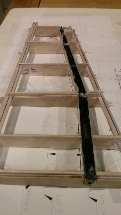

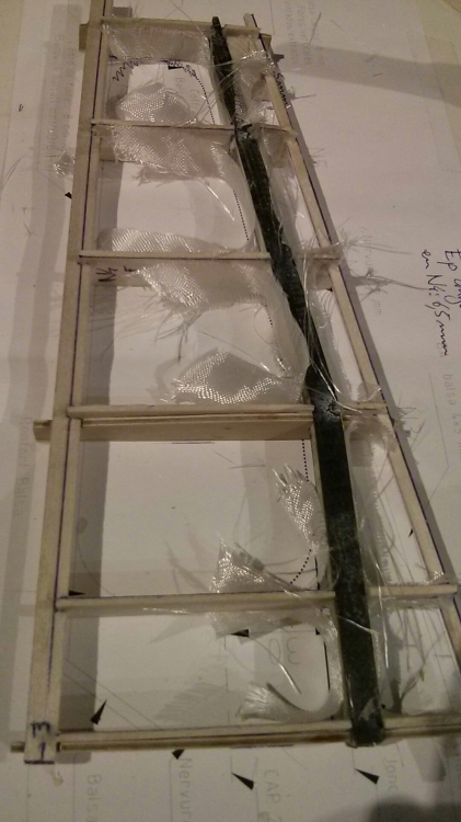

Ensuite on peut attaquer le stab proprement dit.

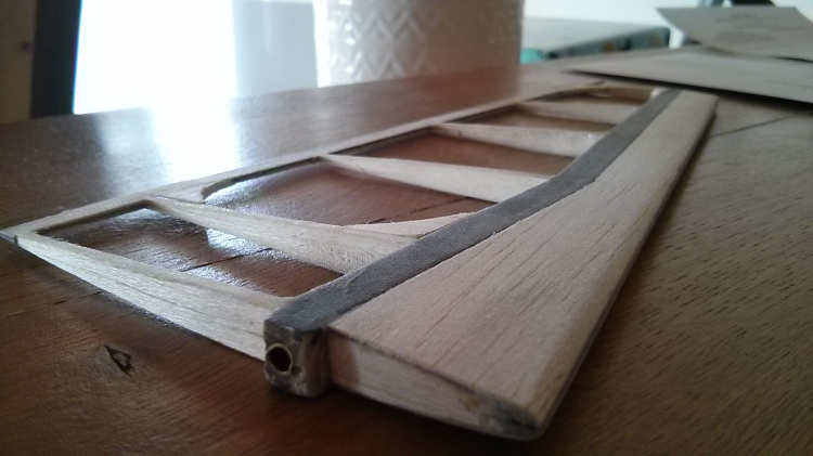

Auparavant j'ai réalisé le BA et et BF en sandwich balsa/UD carbone/ balsa.
De cette manière le tout sera plus rigide et mon BF moins fragile tout en pouvant être très fin.
Je découpe des rectangles en balsa de 2 mm que j'aligne sur le plan et je les ponceraient ensuite en suivant mes gabarits.
On oublie pas de fibrer à 50 gr les intersections des queues et becs de nervure avec le longeron pour solidifier tout ça et pouvoir poncer sereinement.
c'est entrain de sècher
Une fois sec on peut poncer.

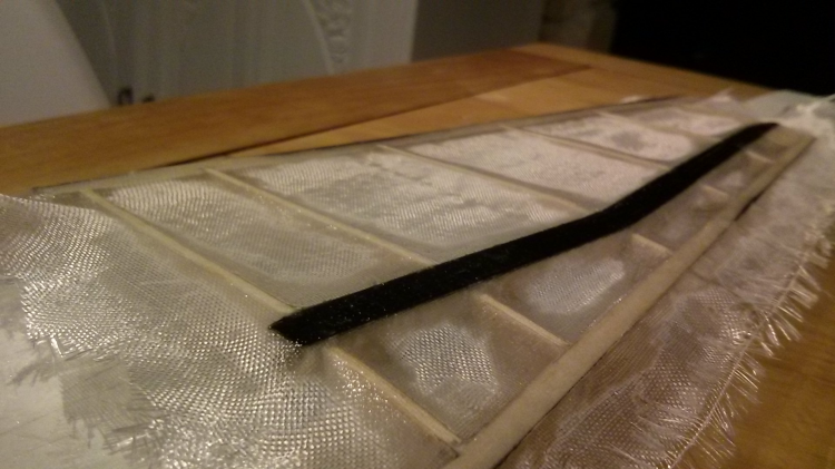

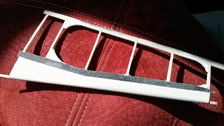

Ensuite il nous faut résoudre un problème..
Si je retourne mon stab et que je ponce l'intrados, mes queues de nervures ne tiendront pas car leur jonction avec le BF est très faible en épaisseur.
J'ai donc fibré tout l'extrados au 50 gr pour apporter la solidité recherchée.
Une fois sec, il suffit de découper l'excédant de fibre.
ça prend forme petit à petit.
13.5 gr en l'état et c'est déjà très rigide.
Il me reste à fibrer l'intrados mais je le ferais en dernier pour me permettre de vérifier que les deux stabs sont bien conformes.
