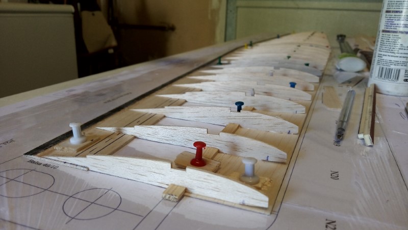

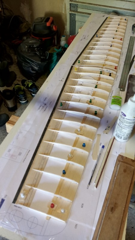

J'en prendrais certainement du coup, mais en fait j'avais acheté des Hypérions pour un futur planeur que je vais finalement monter dans l'Azuréa.
Il s'agit de DS 13 TMB qui iront dans le fuselage et DS095 FMD pour les ailes.
Sinon j'ai avancé un petit peu, je vous met les dernières photos :D
