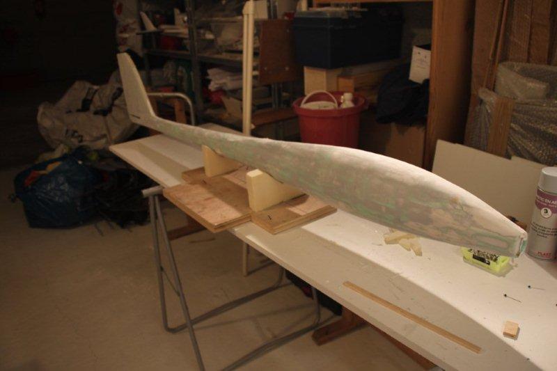

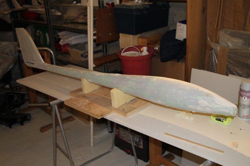

1) demi coques colles, par contre ponçage, enduit, ponçage enduit ponçage enduit continue... un des désavantages du Selitac/Depron, c'est plus mou que du Balsa. je continu d'utiliser un enduit tres tres leger (la boite semble d'etre vide...) en fait c'est une resine avec des m1icroballons de verres pret a utiliser. tres facile a ponce et a appliquer. des couches fines durcisses en 15-30 min.
une epaisseur en 6 mm a la place de 3mm avec ponçage plus important pour donner la forme aurait ete probablement mieux.
Je vais certainement repasser une couche de fibre de verre de 25gr/m2 pour la finition finale. mais il reste des 'imperfections' que j'accepte pour pouvoir termine l'oiseau. un nouveau fuseau un jour peut-être s'il vol bien :)

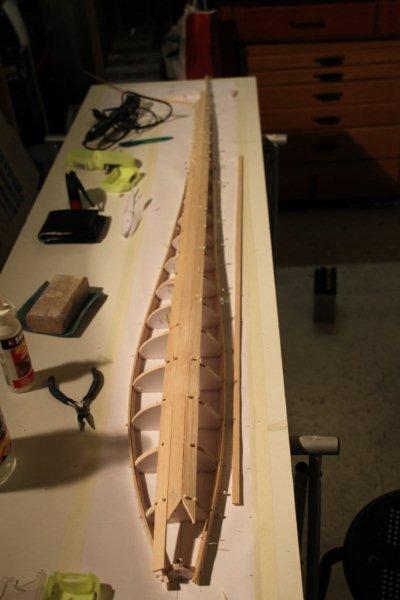

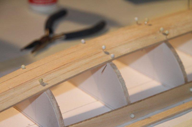

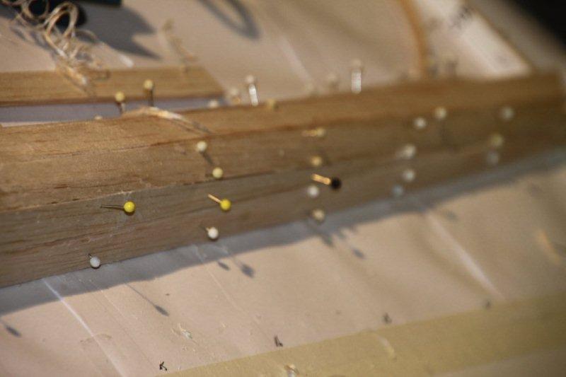

Bon le balsa est arrive fin de la semaine derniere, les couples sont decoupe dans du 5mm de Balsa,
la premier demi coque commence ce jour, voici qq photos de l'avancement.
Le Balsa 3mm se travaille tellement bien par rapport au Depron! rien a voir, c'est aussi plus dur et rigide, donc facilement poncable.

Messagede Louisplaneurs » 03 Sep 2011, 17:45
L'avantage, c'est que l'e balsa s'imprègne bien avec la résine. C'est le matériau d'âme idéal quand on ne peut pas stratifier sous pression ensuite...
