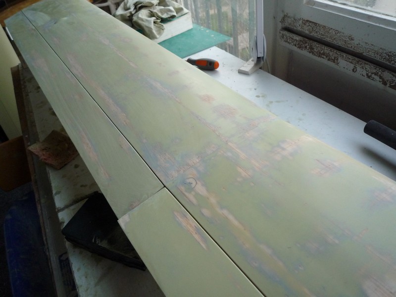

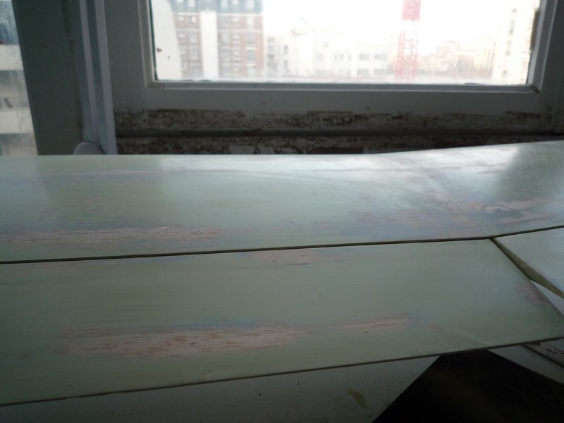

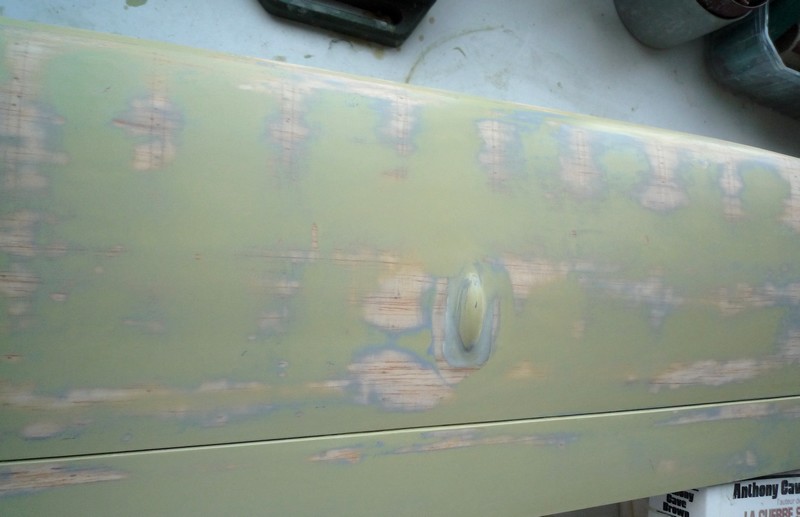

Voilà, après avoir fibré les ailes, je ne les ponce pas : je passe directement la peinture d'apprêt. Et seulement après l'apprêt, je ponce ! Intérét : éviter d'amincir inutilement la couche de fibre, dans notre cas 2 fois 50 grammes.
Et là.... on voit que ça commence à briller. Je ponce en première intention avec du 180 (à l'eau), parce qu'il faut gommer les irrégularités de la fibre. Pas de belle peinture sans bonne préparation.
La peinture d'apprêt permet d'absorber les irrégularités de surface de quelques 1 ou 2/10èmes de mm.

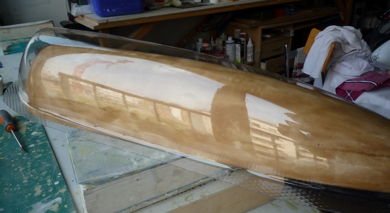

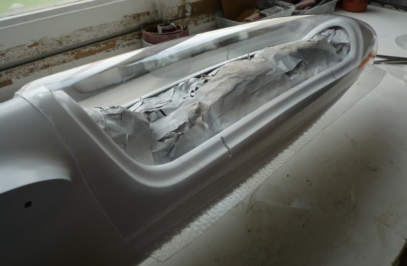

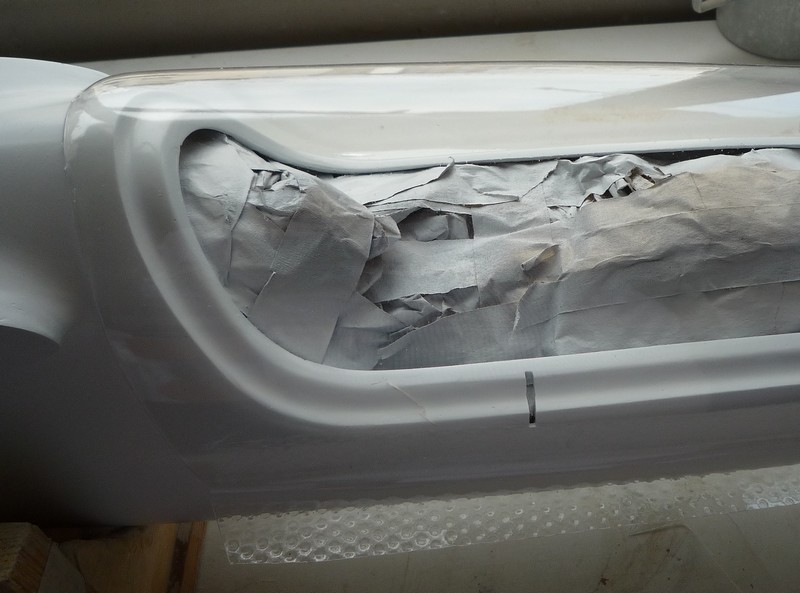

Et voilà, le master terminé, enduit, il a servi cet après midi.... à mouler une verrière. Alors rappelons : le master est en plâtre afin de pouvoir supporter la dépression créée par une emboutisseuse professionnelle.
Comme on peut le voir sur la photo, le fuselage a reçu sa peinture. Les travaux d'ajustement de la verrière au baquet sont assez longs : il faut prendre beaucoup de précautions pour ne pas abimer la verrière.
Ca va, le pilote devra largement assez voir ce qui se passe à l'extérieur du planeur, mais comme en plus il n'est pas dans l'avion, pas de soucis avec la qualité optique de la verrière !
