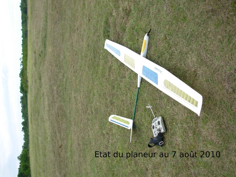

Messagede CrocK » 30 Aoû 2010, 20:14
Comme vous pouvez le constater plus haut il n'était pas en très bon état.
Alors j'ai opéré une restauration:
_partie centrale (refaite)
_stabs (également)
_fuselage (réparé, le tube était cassé)
_verrière (refaite)
Au passage j'ai passé les batteries de propulsion de 8 nimh à lipo 1700 3S avec un gain de poids non négligeable;(1350 en ordre de vol) j'ai été contraint de retravailler la platine centrale juste derrière le moteur pour pouvoir loger le nouvel accu.
Il équilibre parfaitement l'ensemble à cette nouvelle place.
Le changement est radical: le planeur peut monter à la verticale pendant 5mn.
Cela n'a rien de réaliste (c'est sur mais c'est bougrement efficace et sécurisant)
J'ai l'impression de découvrir un nouveau planeur.
On compte jusqu'à 15 et il est à la limite du visible.
J'ai même été obligé de limiter la voie moteur car c'était une bombe volante.
Petite précision : Il est préférable de regarder à deux fois avant de récupérer des éléments suite à un crash; j'ai recyclé les fils et les prises de la partie centrale, vous voyez cet écrit bleu (électric) sortit directement des décos de l'Easy Glider, il cache la fenêtre que j'ai été obligé de découper dans la partie centrale toute neuve car l'intérieur de la prise s'est désolidarisé de l'extérieur (collé), et j'ai été contraint d'ouvrir pour réparer. :x Damned

Je remets la photo du planeur réparé, elle a disparu du post précédent.
