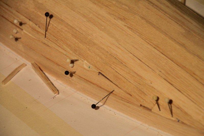

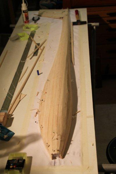

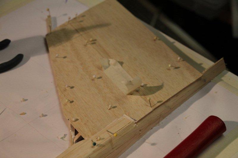

Messagede flopeter » 04 Sep 2011, 18:13
le coffrage de la demi coque gauche est termine, il faut attendre que la colle seche poncer enduire et puis fibre...
je decoupe les lattes dans les planches de balsa avec un outil pratique comme celui ci 'Balsa Leistenschneider'

Re: RUBIN 2007 Planeur polyvalent de Helmut Quabeck 3m50
Messagede Louisplaneurs » 04 Sep 2011, 18:38
Bonjour Florian
il faut essayer de mettre du balsa tendre : c'est plus facile à mettre en forme. Et avec la méthodes des "parallépipède variables" (!) on utilise moins de colle et ça va vite. Mais bon, rien de super crucial à cet endroit !
Messagede flopeter » 05 Sep 2011, 20:33
Merci Louis pour la remarque, je regardes si j'arrives a faire ca pour l'autre demi coque. J'avais l'habitude de coffre en latte il y a presque 20 ans pour le voilier RC....
Donc si j'ai bien compris ton explication a Crock, tu coupes un parallelogram pour le 'centre' (voir ton descriptive Gliderman) puis tu fais un sorte de carelage autour? Est'ce que tu garde des lignes de jointures entre deux morceaux sur plusieur couples? J'avoue ce n'est pas evident a imagine.
la coque gauche est mastique, il faut poncer demain.
Messagede flopeter » 07 Sep 2011, 20:49
Bonsoir,
enduit+ poncage termine, les tissus (2x 86gr/m2 +1x 50gr/m2) sont decoupe.
Louis, tu parlais dans tes constructions du bouche pore pour le balsa, est-ce indispensable? j'applique la resine sur le tissus sur un plan de travaille pour bien l'essore, donc pas vraiment de risque d'absorber trop de resine dans le balsa?
