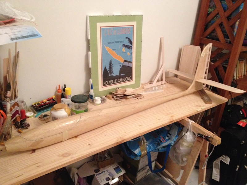

Bon, finalement j'ai repris le carénage, et le résultat en valait la peine (enfin, vous me direz, mais je trouve çà pas mal...). J'ai collé du papier de verre sur un tube alu pour poncer, l'outil idéal pour ce travail.
Vue d'ensemble du fuselage, je le mets de coté, et j'attaque les ailes :)

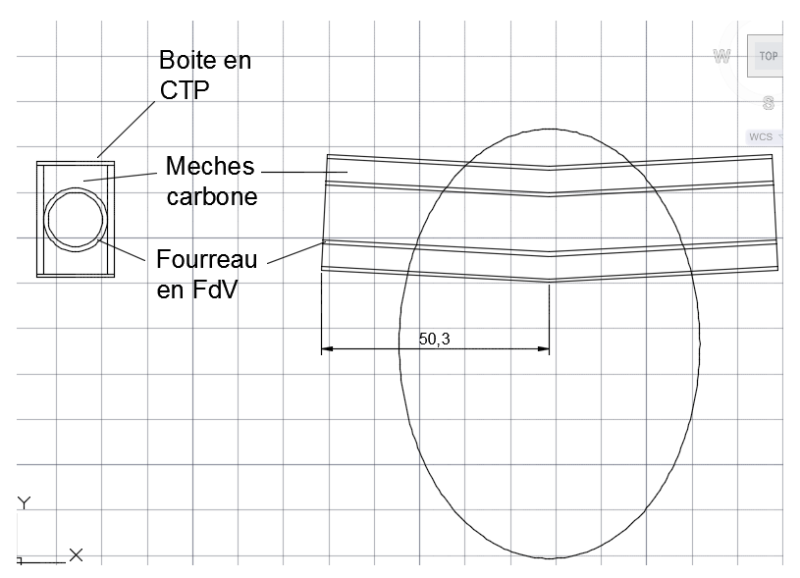

Pour les ailes, j'avais un peu oublié que le dessin du plan était en fait loin d'être fini, il restait pas mal de boulot. J'ai donc ces dernières semaines finalisé le plan petit à petit. Le plan est imprimé, j'ai commencé à découper les premières nervures, et je réfléchi depuis quelques jour à la clef d'aile. En effet, avec un dièdre de 3° par aile, le fourreau serait ainsi positionné dans l'aile :
Je penses donc que je vais plutot réaliser une boite à clefs, selon la technique trouvée sur les GPR (http://lesgpr.free.fr/construire/cledaile/cledaile.htm), et avoir donc une clé par aile. Ca évitera d'installer les fourreaux des ailes de manière si obliques. Voici ci-dessous un aperçu de ce que çà donnerais. Je me demande si les seulement 5 cm de clé qui seront dans le fuselage suffiront en terme de résistance, mais j'ai l'impression que oui au vu de différents forum. Si quelqu'un a un avis sur la question, je suis preneur. Sinon j'envisageais aussi de coller les clés directement dans la boite à clefs, sans fourreau, avec l'inconvénient que si on casse une clé il faut tout détruire et reconstruire...

Il faut savoir : longueur de la clé dans l'aile = 6 fois le diamètre de la clé maximum. Au delà tu ne fais que rajouter du poids inutile. Et dans le même temps, ça te permet de pouvoir disposer du dièdre maximal si tu fais une clé unique pour les 2 ailes . Sinon effectivement, tu peux faire comme Jacques Risbourg avec 2 clés dans un boitier central. C'est ce que j'avais fait d'ailleurs sur mon Reiher, mais là c'était carrément indispensable, vu la forme du dièdre de l'aile :
viewtopic.php?f=47&t=1860&start=54
Edit :
Quant à fixer à demeure la clé en carbone dans l'aile ou le fuselage, sans possibilité de la changer, ne pas y penser. Un jour ou l'autre si on a une clé en carbone et qu'on la casse c'est très bien : il faut bien que quelque chose absorbe l'énergie. Et la changer est alors un jeu d'enfant. Et dans la vie d'un planeur, ce sont quand même des choses qui arrivent.......
