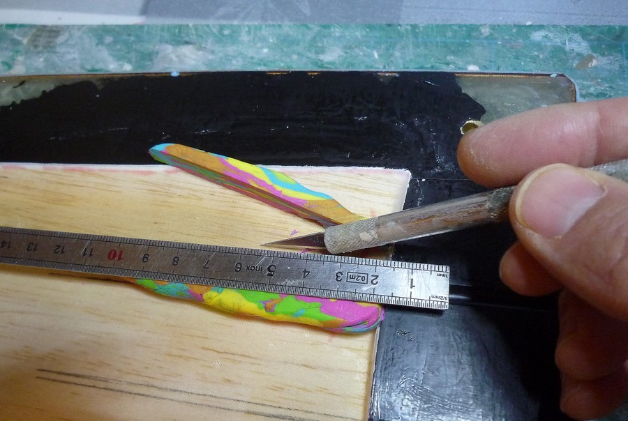

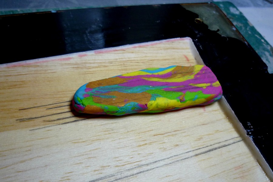

On retourne à l'école maternelle avec la pâte à modeler ! Elle va permettre ici de connaitre la hauteur du morceau de longeron qui servira de fourreau de clé d'aile.
On découpe aux cotes désirées pour la largeur
Et ensuite il n'y a plus qu'à mesurer la hauteur pour avoir les bonnes côtes: bien pratique !

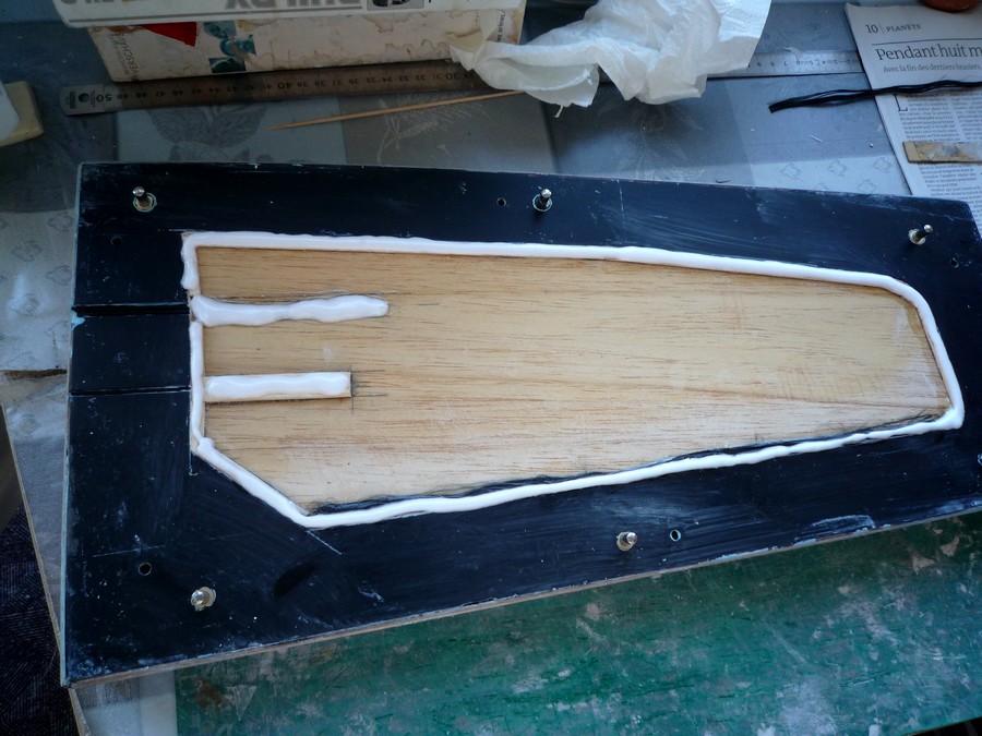

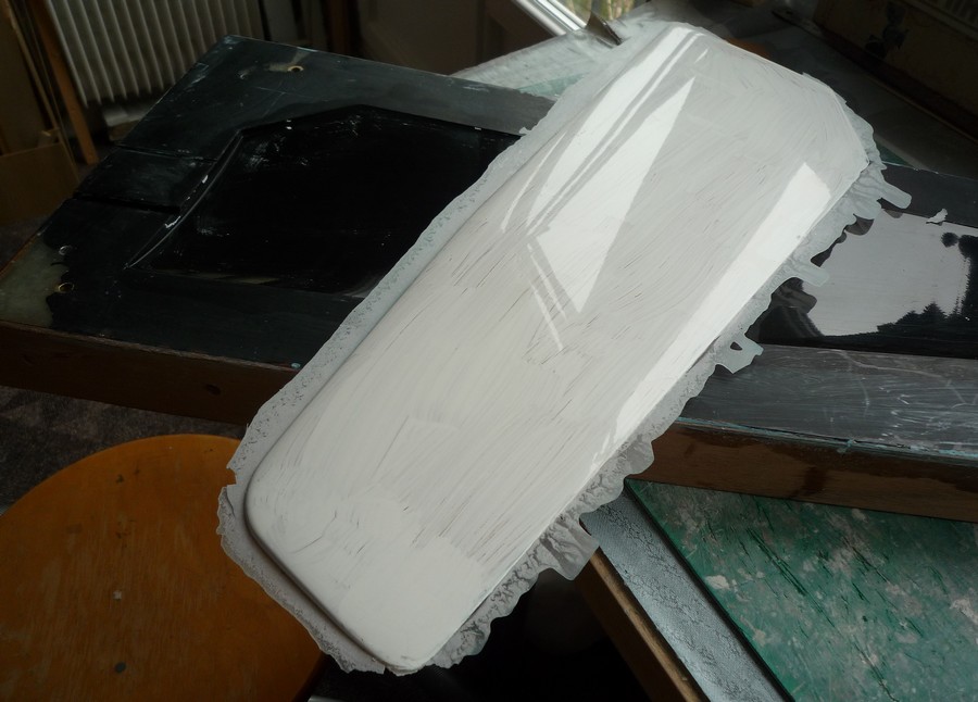

On va refermer les moules.. La résine épaissie a été passée grâce à un sac pâtissier qui facilité bien le travail.
Et voilà le résultat après démoulage !

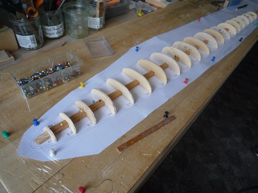

Pour la construction du master du fuselage, je vais faire à peu près comme lorsque je construis mais fuselages en sandwich, mais avec certaines différences :
- je conserve les couples à l'intérieur
- je rajoute une âme en pin dans chaque demi-coque, afin d'avoir le meilleur plan de symétrie possible
- je ne fibre pas l'intérieur.
De l'art et la manière d’accommoder les restes : plus on construit, et plus on a des restes. C'est un vrai problème. Conclusion, il faut regarder en priorité dans sa boite à "restes" avant d'attaquer des planchettes "neuves" !

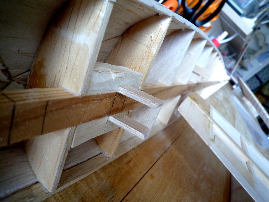

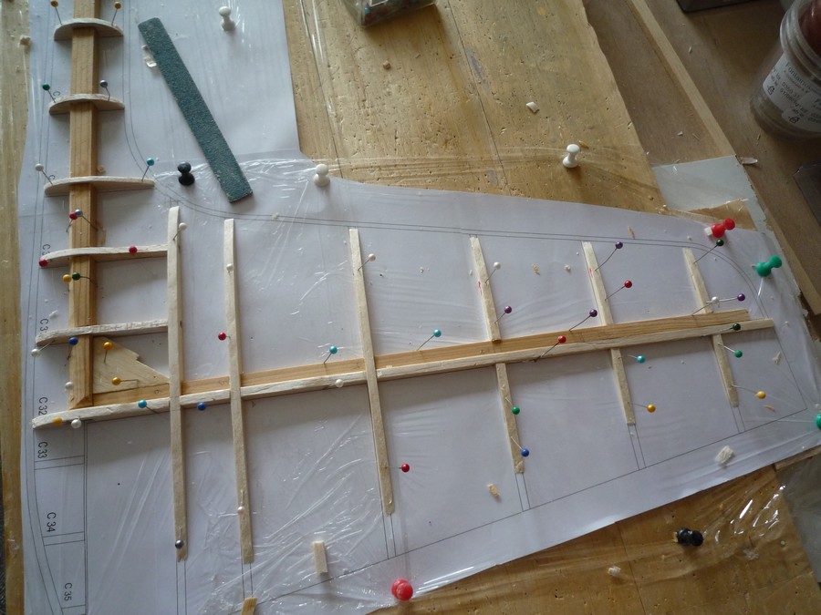

Des couples, des couples.... Il en faut pour avoir la forme désirée !
Les couples sont collées sur un tasseau de sapin, afin de rendre la demi-coque plus rigide et de faciliter ensuite l'assemblage final.

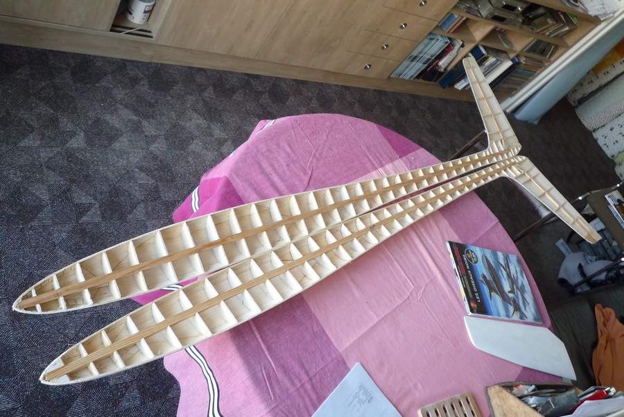

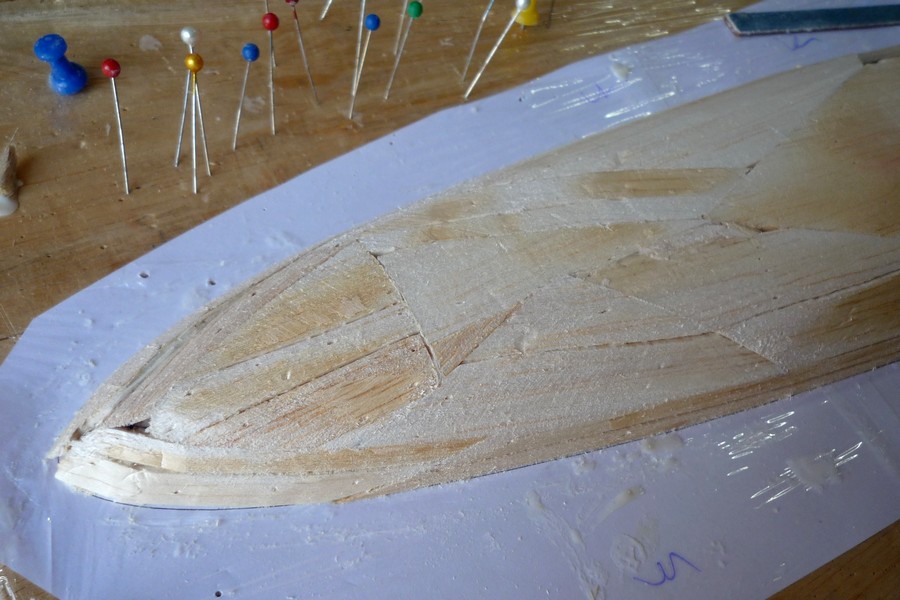

Et pour la dérive aussi, il faut des demi-nervures. Ensuite on coffre le tout au balsa 40/10èmes. Ensuite avec le ponçage, et diverses irrégularités, il restera autour de 3 millimètres d'épaisseur.
Pour aller plus vite : moyennant des formes adéquates, un mouillage du balsa (s'il n'est pas trop raide).
Après la pose on ponce, et on enlève de la mantière.
Et voilà, nous deux demi-coques. Vous remarquerez que je n'ai pas mis de baguette triangulaire sur le pourtour. C'est normal car ensuite les couples restent en place : il s'agit d'un master.

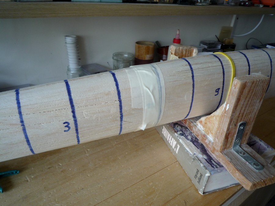

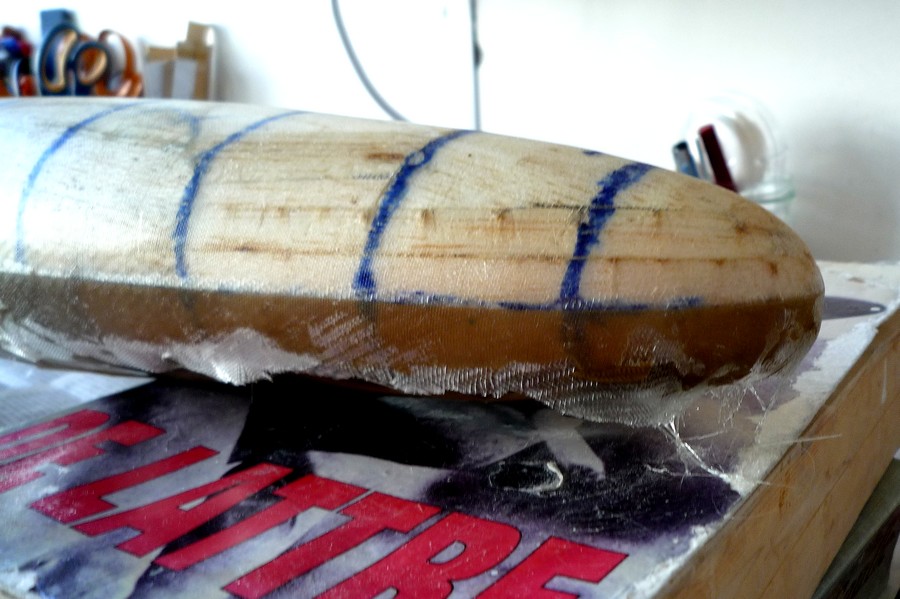

Messagede Louisplaneurs » 11 Avr 2020, 19:17
On réunit les deux coques. Vu la surface à encoller, j'utilise de la résine, car sinon avec de la colle blanche, celle-ci serait déjà sèche alors que je n'aurais pas fini de la poser sur toutes les surfaces en nécessitant. Ensuite le fibrage : je le fait pas demi-coques, pour que les tissus ne se chevauchent pas, afin de bien préserver le plan de symétrie : il s'agit de faire un master pour un moulage !
